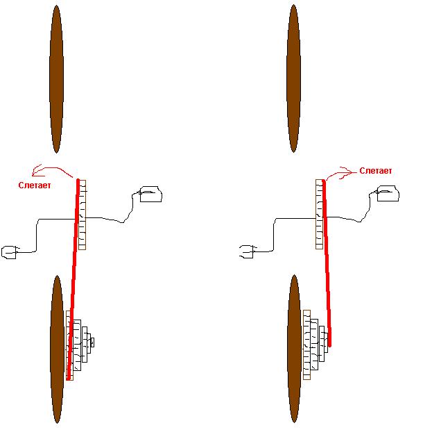

Велосипед "Спутник" от ХВЗ, пятиступенчатая коробка передач :)
На первой скорости и на последней слетает цепь с большой звезды (которая с педалями), причём на первой (пониженной) скорости цепь слетает внутрь, а на последней (повышенной) - наружу. Звезда не кривая и не люфтит, цепь поставил новую (правда китайскую). Не пойму, что за полтергейст?

Так они с завода же шли только с задним переклюком. Может это из-за китайской цепи, типа слишком узкая?
Комментарий к файлу: слетает цепь
Цепь.JPG [ 23.92 КБ | Просмотров: 1660 ]

СообщениеДобавлено: Пт 24 июл, 2009 0:56
Anatom писал(а):
SigmuS писал(а):
Ну тогда может и из-за цепи. А что за цепь то, для каких велов? :)
Насколько я знаю, у велосипедов Велла спортивных 3х скоростных, цепь была уже, чем для стандартных синглспидов :)
На рынке дали ноунэймовскую китайскую, сказали для скоростных велосипедов
так "цепи для скоростных велосипедов" бывают разные - и различаются, прежде всего, шириной...
описанная проблема имеет место, когда цепь слишком узка - у тебя пятерник, а цепь, например, для семерника...
или менять цепь, или подтачивать зубы системы, чтобы в сечении, перпендикулярном плоскости звезды зубы стали уже...
я однажды такое проделывал...
часок работы на наждаке :)

Кстати, есть же шимановские трещетки, типа для подростковых велосипедов. Возможно стоит подыскать цепь с нее? :)
Ну или чисто руссское решение, придумать ограничительную систему слева и справа от звезды)))
СообщениеДобавлено: Пт 24 июл, 2009 9:59
вот это не пойдет...
сваливается то потому, что цепь, когда под углом заходит на толстые зубы, зуб попадает не между щечками, а на саму щечку...
ограничители, может и не дадут свалится цепи, но она, цепь, при этом за зубы не зацепиться
