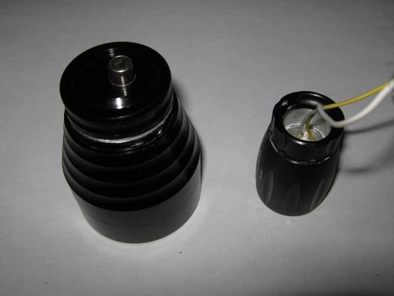

Теперь осталось драйвер собрать, а пока вместо драйвера платка от налобника, 340 мА держит.
Куда запихать аккумуляторы? Чтобы выглядело цывильно, без изолент и прочей ерунды.
Кнопочку думаю куда нибудь отдельно на руль присобачить.
Комментарий к файлу: Большая фара - дальний свет
Маленькая - ближний свет

вот 1w диод, потребляет 350 мА. Светит гораздо лучше чем 27 5мм(потребляли с перегрузом 600 мА).
Осталось только запитать чем нибудь. Есть возможность запиатать от одного АКБ 1.3 в 2100 мА.ч. Тоесть это 6 часов света, не мега свет но лучьше чеи налобник. Вот SS соберёт фару на CREE P7 - уделает всех :-)
В селдующем сезоне буду собирать)))
Нынешнего света пока хватает )))
а это где-то 500-600 люмен с 3 диодов )))
Вот бы с 2-х диодов 1200 люмен! Как из-за бугра без проблем возить? Дайте FAQ для чайника.
А свой свет собрал. 1 ВТ диод - для езды хватает, для пуляния нет.

Вам хватает света чтобы ехать с комфортом? Для сравнения; 1вт диод светит в 2 раза ярчче чем http://www.yarkiyluch.ru/component/opti ... temid,134/

Я сравнивал фару на 1вт диоде и налобник с 27 светоидодами. 1 вт фара потребляла в 2 раза меньше и места на руле занимет тоже в 2 раза меньше. А освещённость такая же была(при том что светодиода на налобнике сгорят через месяца 2, так как работали они с двойным перегрузом).
