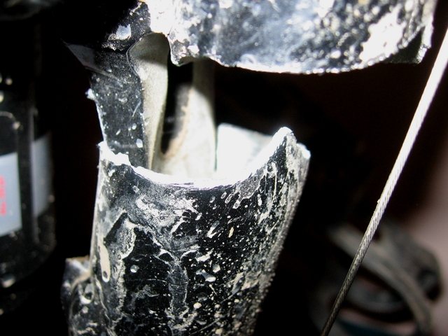

Официальное сообщение. Сегодня, в 21ч 35м по понаехаловскому времени, на 650м(исправил, ранее неправильно было) километре своей жизни скончался второй байк Позиса - Старк Вокстер Рейс... Трагедия случилась во время тренировки на идеально ровной КК трассе в Кортах. Причиной смерти стало Внезапное разрушение кронштейна коромысла и последовавшее за ним разрушение рамы. Останки байка были торжественно перевезены на лафете (зачеркнуто) троллейбусе №4 в сопровождении почетного эскорта велосипедистов г. Йошкар-Олы. Похороны состоятся в Магазине Х-Терра г. Чебоксары...
Некролог ...Он был первым, кто подарил мне чувство полета над кочками и корнями... Хоть его жизнь была и недолгой, но яркой и "звездной". Первый подвес - это всеже первый, он дал мне возможность попробовать этот мир - мир подвесов...
Да, покойный не отличался чистокровным происхождением, которое до недавнего времени было покрыто завесой тайны. Как знать, как сложилась бы его судьба, будь он изготовлен не на фабрике дядюшки Ляо в поднебесной, а на тру тайваньском заводе "Астро"... Он до последнего выполнял свой долг и сопротивлялся абсурдности примененых в нем решений и технологий, чтобы уберечь от травмы хозяина и не сломаться на шоссе на скорости за 50 или на крутом спуске. Доказательством моджет служить тот факт, что байк сегодня прошел всю трассу и сломался только после того, как почти остановился.
Покойся с миром, СВР!
Подробности смотрите на фото. Сори за неумытость байка.
ЗЫ: Дополню. Байк использовался по назначению. Чистое кантри, Прохваты по лесу, шоссейные поездки. Именно на шоссе я впервые узнал нелицеприятную правду о жесткости его рамы, когда в одной из поездок, воспользовавшись попутным сильным ветром группа разогналась до 50-55кмч, я воткнул 3-9 и топил так почти 10 км, понижаясь до 3-8 только в горку (Тому есть свидетели). Так вот на таких передачах рама начала "играть", было видно как верхняя труба ходит вправо-влево в такт кручению педалей чуствовалось, как руль сгибается в момент, когда я тяну педаль вверх (туклипсы стояли). Но что удивиьельно, байк ехал прямо даже на скорости за 70.
Также в его активе - два старта на КК соревнованиях по хорошим трассам (в Чебоксарах и Набережных Челнах), но там он не сильно нагружался, больще ехал на мне в горку. Правда под горку в Челнах ему досталось, уклоны там могучие и дорога изрытая.
Комментарий к файлу: Хорошо видно, что кронштейн не был проварен по всей своей длине а держался только на концах, которые отломились. Видно, какая тонкая стенка трубы в этом месте.
IMG_6257.JPG [ 226.69 КБ | Просмотров: 1152 ]
Комментарий к файлу: Общий вид на раму. Рама раскрылась под нагрузкой и кронштейн сместился сначала вверх и назад, а потом залез в нижний обломок трубы когда я слез с байка и рама снова сжалась.
IMG_6259.JPG [ 240.62 КБ | Просмотров: 1386 ]
Комментарий к файлу: Вид Побольше. Видно как кронштейн проник в трубу после раскрытия трещины. Видно характер излома труы.
IMG_6253.JPG [ 262.59 КБ | Просмотров: 1148 ]
Комментарий к файлу: Крупный план. Видно, что сварка оказалась прочнее кронштейна коромысла, который просто обломился. Дядя Ляо сэкономил на длине шва сварки?
IMG_6258.JPG [ 242.9 КБ | Просмотров: 1157 ]
СообщениеДобавлено: Ср 24 сен, 2008 10:32
вот бракоделы...
СообщениеДобавлено: Ср 24 сен, 2008 11:18
кстати о птичках, у меня новая рама тож треснула....... :mrgreen:
но пака мона катать....
СообщениеДобавлено: Ср 24 сен, 2008 11:47
2Pozis R.I.P. :(
чёт все ломаются. вон Руслан из ВЦ сложил свой новенький жамис паркер на днях...
СообщениеДобавлено: Ср 24 сен, 2008 11:58

2Pozis(это сообщение, адресованное Позису, касается гарантийного случая в связи с преждевременной кончиной байка из-за явного нарушения технологического процесса при производстве, хотя и имеет непосредственное отношение к самому Позису, но никак не относится к его физическому и психическому состоянию из-за каких-либо увечий и пр.) брак то очевиден, тока вот куда обращацца... где ты там его брал? и чо с гарантией? :)
зы. а вообще хотелось бы его порезать на кусочки и псмотреть как там у него с другими швами )
