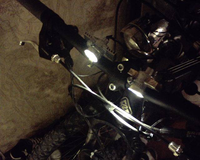

Вот так закрепленны на руле обычными хомутиками два блока один с 15 другой с 45 градусным коллиматором.
post-758-1214243349.jpg [ 46.05 КБ | Просмотров: 3719 ]
Получившийся свет очень хороший и ровный без тёмных областей, бъет вперёд метров на 30 + пятно от 45 градусной линзы засвечивает ближнюю зону.

PS Для кричащих фу колхоз и прочее скажу сразу расчет по стоимости. Дабы не сильно какушатами закидывали
По последнему свету
Светодиод + колиматор + крепеж рублев где то 190 за штуку т.е. за два блока 380 р.
Акуммуляторы - бесплатно. Зарядник к ним деталей рублев на 100 (из них 55 р это монтажная плата wink.gif )
Хомутики по 3-4 р. за штуку непомню уж. ну пусть будет 15 р
Все остальное барахлецо бесплатное из старых запасов или просто никому не нужное.
ИТОГО около 500 р за свет с сумарным потоком ближний + дальний около 200 lm
С одиним комплектом из двух 18650 езжу где-то вечера 3-4.
