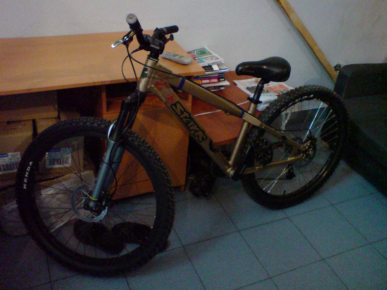

не вытерпел - разобрал аваланч. снял тормоза вилку и грипсы. собрал "чтобы ездило"
переднего переклюка покачто нет .. да вопщимто и без него вродебы ездиетца:) с трудом более менее настроил задний переклюк ибо первый раз это делал :baby: , сделал вывод что надо было ставить всетаки 8 звезд, ибо на самую большуй и самую маленькую звезду переклюк "недотягивает"(если пользоватся одной звездой спереди) . надобы купить более длинный подседел, нынешний слишком уж которок. не смог придумать крепление для гидролинии, примотал изолентой (на этой раме непрдусмотрены желобки для гидры, только для механики .. но потом думаю можно будет их расточить до норм размера :)

еще столкнулся с проблемой рубашки от тросиков переключения не подходят по длинне к креплениям на раме, их как то обрезать можно? просто на тех рубашках что я снял с аваланча на конацах каждой рубашки что то типа заглушки-утолщения с дырочкой.. и кажется она склеена с самой рубашкой. как с этим справится? я не сталкивался и невидел нигде
