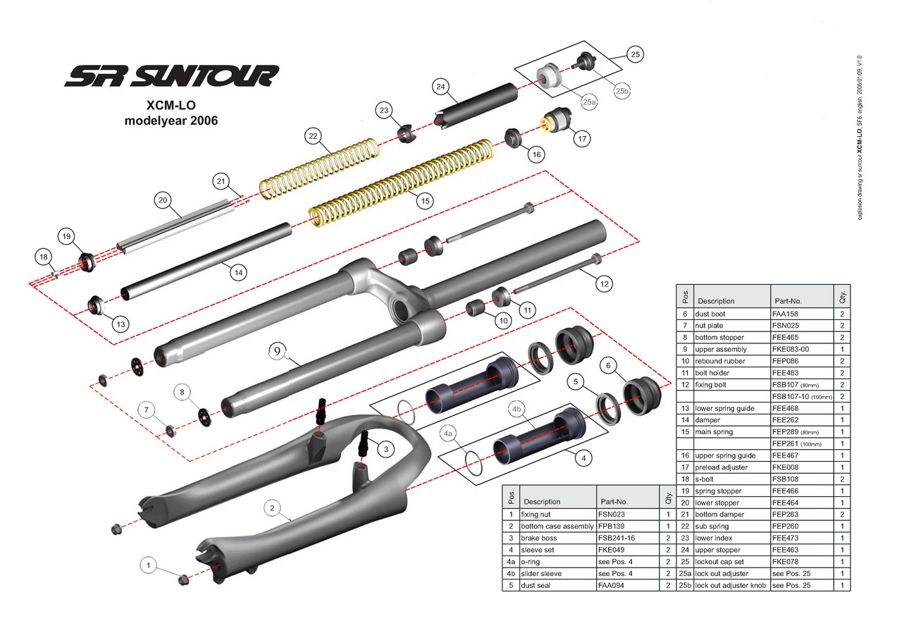

Вот схема xcm, если кому поможет, разбирайтесь.
Комментарий к файлу: SR suntour xcm
XCM_fork2.jpg [ 203.97 КБ | Просмотров: 3440 ]
