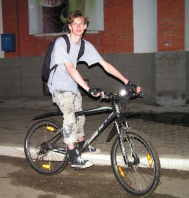

Вот собственно и он :D ...и я :oops:

Крылья как-то "позорно" (не в обиду!) смотряться! "SKS" бери!!!

Мну знаю :oops: просто был на данное время ограничен в финансах-приглось взять хоть чтото на первое время...

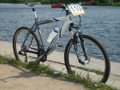

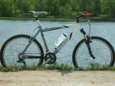

Для начала скажу: вел собирался из того что было под рукой, т.к. после участия в прошлогодней гонке "унивега кантри кап" (ехал на прыжковом хардтейле :lol: ) мне дико захотелось "кантрийничать", а денег было 000... Пресекая коменты по поводу "никакого" класса оборудования, скажу: для моего уровня физической готовности, этот вел - оптимален. И даже с запасом!
Собственно детали:
Детали помеченные как "родные", взяты со "скайрайдера" 2001г.
Рама: "Merida" skyrider 2001г.
Вилка: "RST" gila Т4, из настроек - только прелоад.
Вынос: "FSA" XC 150 90мм/6гр.
Каретка: "FSA" uiltimax cr-mo, квадрат.
Система: "Shimano" alivio 22-32-42/175мм.
Цепь: "Shimano" HG 40.
Кассета: "Sun race" 11-34.
Передний переключатель: родной, "SRAM" 3.0.
Задний переключатель: "SRAM" SX4.
Комби манетки: родные, "SRAM" 3.0.
Педали: "Shimano" PD-M 647.
Рулевая: родная, "FSA" TH888 (No name).
Руль: родной, Алю. 6061.
Грипсы: родные, No name.
Рога: "ZOOM".
Компьютер: "STELS" Mach 2.
Подседельник: "ZOOM", амортизационный.
Седло: "Cycle design".
Тормоза: "Tektro", родные.
Защита пера и рулевой: "Speed stuff".
Колёса:
Обода: "ALEX" adventurer, 32 отв.
Спицы: Нержавейка, No name.
Втулка передняя: No name.
Втулка задняя: "Shimano" RM 30-8.
Камеры: "Maxxis" Ultralite.
Покрышки: "Maxxis" Larsen TT 1.9.
ВСЁ!
Теперь мои впечатления. Собственно, проехал пока один раз - съездил на "мерида кап" в крылатское.
Мыслей много, вот они:
Амо подседел поставленный мной, оказался на редкость полезной штукой (и не надо тут плеваться, денег на подвес нет, а пят-точка после "унивеги кап" просила пощады просто дико, да и не только она, ведь трасса в "канте" это сплошь мелкие колдобины, ехать сидя - проститься с позвоночником, а стоя - ноги ведь не железные! Ноют!!!), он отлично выполнил свою задачу и принят на вооружение окончательно!
Под стать подседельнику, впервые опробовал флягу - круто! Что ещё сказать, это Вам не бутылка, можно пить на ходу, а колпачёк защитит клапан от грязи.
Вилка, казалось бы отстойная, но для моего уровня оказалась в самый раз - она очень мягкая (да пусть прожимается, не жалко, "мышиц" больше будет!), но не разу не пробилась, я доволен.
Колёса немного разочаровали. Вернее разочаровал задний обод: после гонки на нём обнаружилась восьмёрка, возможно из-за ступенек по которым проходила часть трассы, но ведь ступеньки низкие, и их всего несколько штук... Тем более странно, ведь я на таком точно ободе начинал прыгать и ничего он не восьмерил! Скорее всего, восьмёрка образовалась из-за того что в нескольких местах на трассе имелись повороты без контр-уклонов, которые я проходил с заносом заднего колеса (и юзом!), а ведь обода совсем не так крепки при ударе в боковом направлении... А в остальном порядок, покрышки гребли хорошо, разгон тож приличный, не пожалуюсь.
Трансмиссия специально подбиралась для жестоких горок и моего "никакого" физ. состояния. Но даже 22/34 на 175 (шатуны "170" не стал брать, искал "длинные"!) не спасло меня на Крылатских холмах... Отсюда вывод: тре-ни-ров-ки!!!!! А в горку вел идёт очень даже приятненько!
Отдельно упомяну комби манетки 3.0, из комплекта вела. Я думал, что пластиковые тормозные ручки будут вихлять и пружинить, не тормозя, но нет, тормозят, да ещё как! Видимо неплохо их расчитали, респект "SRAMу" за это!
Думаю понятно, что в целом я доволен, хотя некоторые вещи требуют улучшения, из первых - седло, то, что на фото мне не годиться и педали - верну на место "шипастые топталки". Почему? А просто в гонках я больше не участвую, в "типа гонках" да, но не в "Оимпийском кросс-кантри"!
Дело в том, что трассы "Олимпийского", это сплошная череда подъёмов и спусков, а мне это не в кайф! Спортсменам может хорошо, а я загнусь, да и удовольствия никакого! Я хочу и буду кататься по равнинной местности, хотя и с подъёмами, но без "суицидов"!
Мож когда и до "Олимпа" дорасту :) .
Мой вел 1.jpg [ 177.63 КБ | Просмотров: 902 ]
Мой вел 2.jpg [ 181.85 КБ | Просмотров: 902 ]
Мой вел 3.jpg [ 164.49 КБ | Просмотров: 898 ]

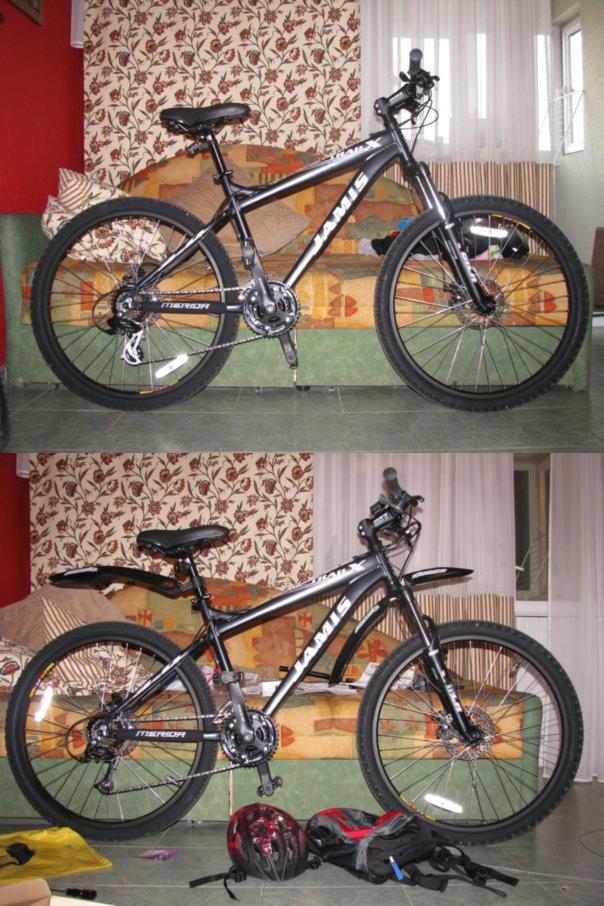

Итак. после мытарств и душевных ломок а так же скитаний по магазинам Playza остановила свой выбор на Jamis Trail X3 2008.
Сразу же были поменяны кое какие детали (виделены жирным). Рама выглядит симотишно, низнаю как вам, а мне нравится.
Вилка: RST Gila T8, 100мм, настойка прелоада
Система: SR XCC, 44/32/22T, 170мм
Каретка: Сartridge, 68x113мм
Педали: ATB Platform, высокопрочный пластик
Передний переключатель: Shimano C051 31.8мм (Shimano Acera X)
Задний переключатель: Shimano Acera (Shimano Alivio с узкой лапкой)
Манетки: Shimano Acera ST-EF50 EZ-Fire Plus 3х8sp (Shimano Alivio 3x8sr)
Кассета: Shimano CH-HG30 8sp, 11-32T
Цепь: Shimano HG40
Обода: Weinmann ZAC19, двойные
Покрышки: CST Racing 1.95"
Передняя втулка: Formula Disc
Задняя втулка: Formula Disc Casette, 8sp
Спицы: 14G, нерж. Сталь
Передний тормоз/Задний тормоз: Tektro IO, механические, ротор 160мм
Тормозные ручки: комборучки Shimano V-тип (чудо кетайской промышленности NoName за 239 рэ в Эв.)
Руль: Jamis Alloy Riser, ширина 620мм
Вынос руля: Jamis Alloy безрезьбовой 100мм
Седло: Jamis ATB SL
Подседельный штырь: Jamis Alloy, 27.2x300мм
В ближайшие недели две планируется замена вилки на RS Dart 2 с выносной блокировкой. ну и так же в ближайщее время под замену тормозные ручки, педали. система с шатунами и кареткой, после обсуждения и принятия решения оставлены на сезон откататьь, потом под замену.
Комментарий к файлу: Сверху - стоковая комплектуха
снизу - легкий апгрейд

ИМХО менять переклюки и манетки на чуть более качественные не имело смысла. Я сменил бы только задний переклюк (пока), но на "Эль-Икс".

переключки то эти лежали у меня на полочке и пылилсь ) почему б не поменять если есть? )
а LX - он падлюка денех стоит ) а их не так много...

А чего это сзади Merida написано? Джамис обидиццо :lol: :lol: :lol:

)) к сожалению Джамисы зашит пера не делают... эх )
