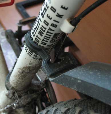

вот подробности. на меридокитайских крыльях все по уму сделано.
IMG_4245.jpg [ 15.7 КБ | Просмотров: 1577 ]
вот! мне бы такое крыло! (у меня тоже Merida : )
