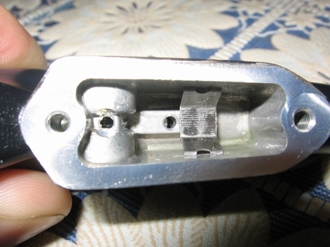

Мануалов (зрыв схем, разрезов и пр.) на Тектру я не находил. Поэтому покури фотки :) На сайте тектро есть английский манул на прокачку.
В двух словах. Система у Тектро Аурига - открытая. Т.е. при отпущеной ручке бачек сообщается с системой через компенсационное отверстие, которое при ходе ручки в сантиметр перекрывается и начинается набор давления. Соотвественно, при перевернутом велике дно бачка обычно закрытое маслом оказывается вверху, где может оказаться пузырь воздуха, оставшийся после некачественной прокачик... И этот пузырь может быть настолько большим, что может "проникнуть" в систему и завоздушить ее.
Теперь - рекомендации:
1. Прокачать систему. Качественно и не жалея масла, снизу вверх шприцом под давлением, стравливая излишек масла через заливное отверстие в бачке (для Тектро Аурига Комп) или сверху вниз доливая в бачек тормозуху "по автомобильному" и проливая систему, выпуская тормозуху через нижний штуцер (для Тектро Аурига.)
2. Вел вверх ногами надолго не ставить!
3. Не падать с велика!!
4. Не класть велик набок!
5. Проверять на замасливание колодки. Как только это обнаружится, тормоз менять по гарантии. А лучше - поменять на другую модель, ибо поршни - га..о, голый алюминий без покрытия.
Комментарий к файлу: Резиновая мембрана для компенсации увеличения объема масла при нагреве и охлаждении.
IMG_5340.JPG [ 48.21 КБ | Просмотров: 2291 ]
Комментарий к файлу: Бачек - вид изнутри. Слева - заливное отверстие и отверстие в запоршневую часть, справа - компенсационное отверстие, которое перекрывается поршнем при ходе ручки в несолько мм.
IMG_5335.JPG [ 65 КБ | Просмотров: 2284 ]
Комментарий к файлу: Компенсационное отверстие более крупно. Правее красной черты - открытый вход в систему...
отв1.JPG [ 4.91 КБ | Просмотров: 2618 ]
