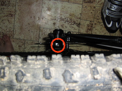

Хочу задать вопрос. Не то чтобы проблема, но... На заднем калипере я обнаружил отверстие, в которое, судя по всему, надо что-то вворачивать (оно очень маленькое, но там вроде бы есть резьба). У меня создалось впечатление, что раньше это отверстие было чем-то закрыто, но я не уверен - раньше не обращал внимания. Тормоза Hayes Sole.
Внимание, вопрос - что это за отверстие? Для чего оно, и нужно ли его опять чем-нибудь закрыть?

СообщениеДобавлено: Чт 10 янв, 2008 21:32
там внутри болтик тоненький,который недает откручивацо регулировке вн.колодки,ничего не надо туда закручивать
Спасибо) А то я еще летом эту дырку заклеил ламинатной пленкой и так катался :D . Давно хотел спросить, да что-то было все недосуг...
