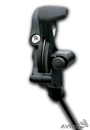

крезя писал(а):
если уж охота ставить на руль манетку
Не то чтобы охота, но сид с выносной блокировкой... не менять же картридж из-за этого.
крезя писал(а):
то ставь с плавной блокировкой...
Плавная блокировка - это у поплока?
Poplock.jpg [ 11.96 КБ | Просмотров: 28630 ]
Pushlock
Pushlock.jpg [ 34.27 КБ | Просмотров: 28630 ]
Сантуровсая монетка:
Santour.jpg [ 38.36 КБ | Просмотров: 28630 ]
