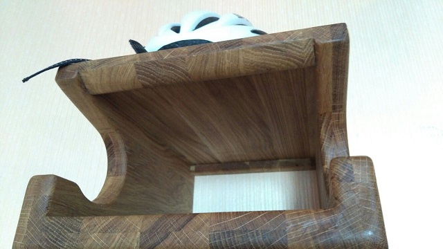

А вот результат творчества meork:
Vo5mmx5Sjqk-1.jpg [ 94.45 КБ | Просмотров: 7591 ]
lWoHMd4Zjrc-1.jpg [ 71.07 КБ | Просмотров: 7591 ]
5iuejhyV9JM-1.jpg [ 66.94 КБ | Просмотров: 7591 ]
По-моему, шедевр!) Качество изготовления невероятное... Золотые руки. Он готов повторить для вас :)
