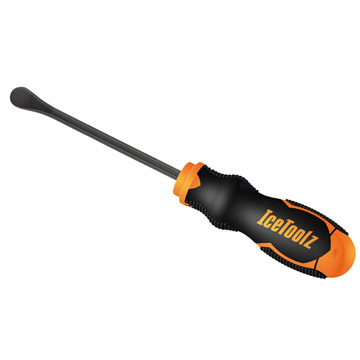

4. в самом конце чуть-чуть можно помогать пластиковой монтажкой. а если есть хорошие даунхильные пластиковые монтажки то можно помогать активнее.

Натянет кого угодно) Благодаря специальному покрытию поверх металла не царапает обод)

половину натянул ручками. а вторую ну никак не мог. сосед Крис выделил свои мега-монтажки и в 4 руки, но без мыла и тряпки мы довольно быстро затолкали последний кусок. хотя изрядно поматерились на двух языках)
