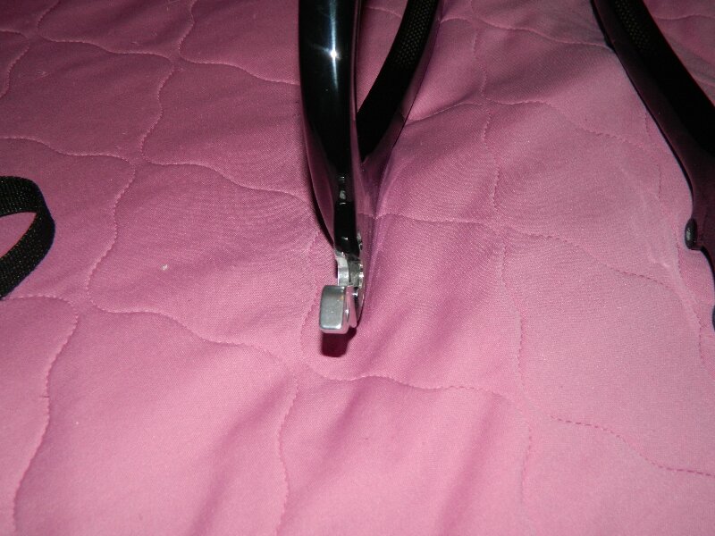

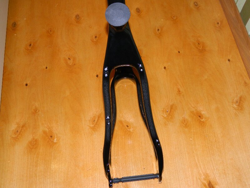

Оценить толщину стенок трубок можно по фото подседельной части. Задние перья вверху сходятся в сплошной треугольник без перемычки. Роль перемычки выполняет цельная косынка, что радует. Будет работать как козырек для рубашки переднего переключателя. Дропаут с петухом соединяются вместе без перекоса, тоже порадовало. На старой раме был перекос из-за чего, собственно, дропаут быстро износился.
Комментарий к файлу: Правый дропаут изнутри.

Комментарий к файлу: S образные задние перья.
