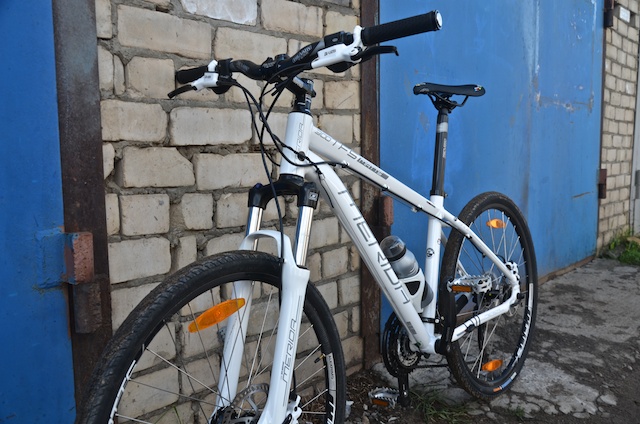

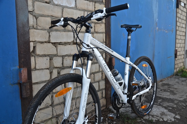

Какой необычный...
Однако про вес - "не верю"! :lol:
СообщениеДобавлено: Сб 06 июл, 2013 23:44
а еще интересно как ХТ ручки (под вибрейки же?) сочетаются с крабами?
Имхо, торможение должно быть довольно вялым?

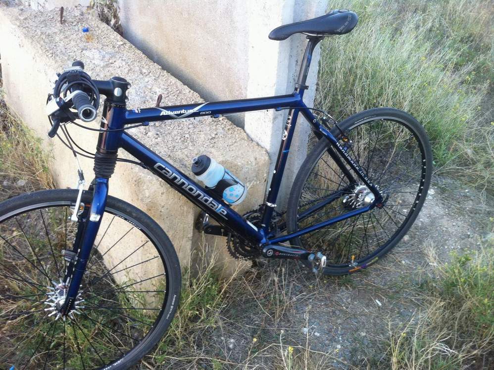

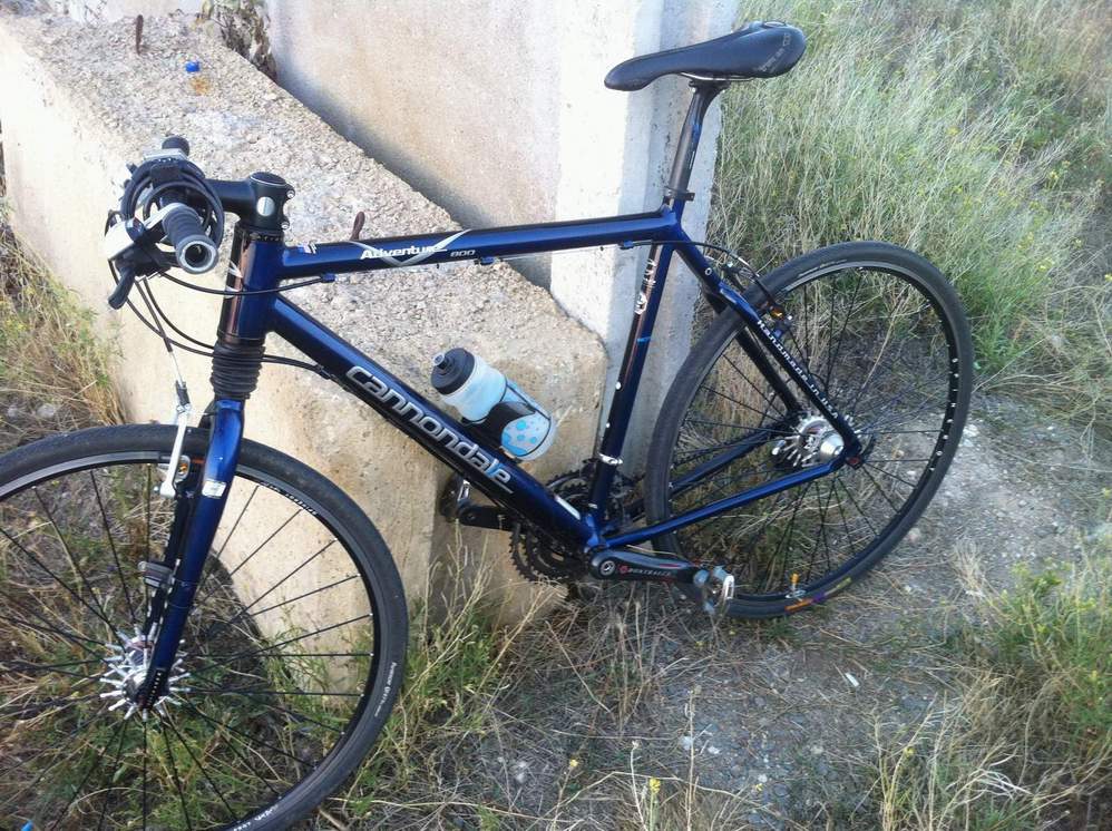

использовать Shimano Deore XT M760 Dual-Control ручки под шоссе компонеты - мой фирменный стиль ))). Уже штук 5 аппаратов сделал таким образом...
Стоит такая пара 50-к баксов на ebay а переключает лучше dura-ace за 250..
Да шоссе тормоза работают несколько жестковато - но можно подобрать помягче колодки...
При случае могу снять видео взвешивания - он сейчас на Украине в Симферополе...
Там интегрированный руль с выносом титановый весит 189 грамм..тормоза пара 250 грамм.
каретка и система легкие 700 гр тотал....колеса 1500 грамм пара. и тд.
Вилка 1100 гр.

угу. только если принять во внимание что компоненты хоть и б.у. но топ-уровня. а новыми играться бюджет не позволят.
а вот на таком типе я катаюсь основном. тоже полная переделка 9кг. 700с, колеса spinergy spoke
система bontrager triple 36-42-52 .
Кадейл Силквей? Держал такой в руках - очень прикольный байк.
