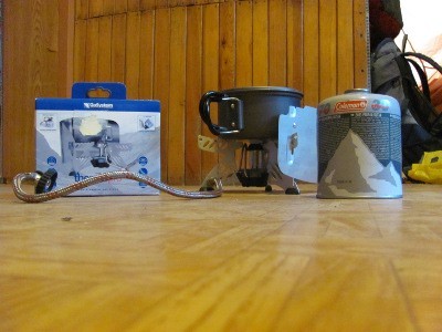

Опишу вкратце впечатления от мультитопливной (я использовал 92 бензин, но в комплекте есть насадка и для газа) горелки CAMPSOR-9, испытанной в 21-дневном велопутешествии. Она поставляется надежно упакованной в картонную коробку. Комплект: сама горелка, чехол к ней, баллон для жидкого топлива, пробка к нему, насадка для газового баллона, инструмент, ремкомплект (запасные прокладки), инструкция на китайском.
Главное преимущество бензиновой горелки - экономичность. У меня при среднем использовании горелки 1,5 раза в день за 3 недели израсходовался всего 1 литр бензина. Плюс еще и в том, что не нужно возить с собой кучу газовых баллончиков, искать их в продаже в незнакомой местности, т.к. бензин есть везде.
При "холодном старте" горелке требуется пара минут на прогрев и установление синего пламени, но так со всеми подобными горелками - это техническая особенность. Недостаток вытекает из главного достоинства - при холодном розжиге горелка сильно дымит, поэтому в палатке ее зажигать проблематично, к тому же при этом топливо может брызнуть на пол. Не очень точно регулируется сила горения.
В общем вещь компактная, недорогая и экономичная - самое то для длительных автономных походов. Approved by Alendos
p.s.
На фото также ветрозащита - легкая и компактная.
