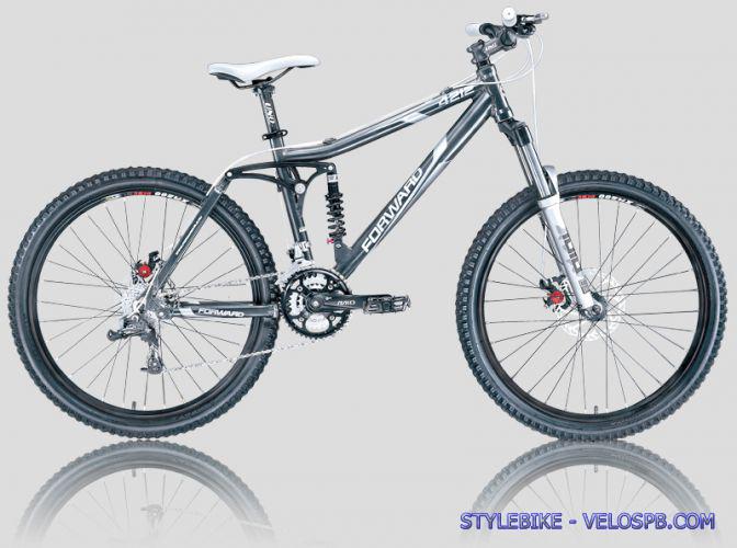

есть один неплохой подвес у форварда от остальных брендов его отличает хорошая навеска : вилка TORA воздух масло манетки срам х5 переклюк задний х7 система непомню чья но вполне сносная алюм вроде даже звезды меняются двойные пистонированные обода алюм рама с ходом около 120 мм тормоза мех авид вв 5 единственное слабое место этого байка аморт его полюбому под замену стоит он 23000 ну и плюс 4000 на покупку нормального б/у воздушного аморта получится неплохой байк

вот такой

зачем ей ход 120 - это что бы прыгать? или трейл гонять? чем больше ход, тем больше раскачка съедать будет. К тому же там пружинный аморт - сомневаюсь что он под ее вес характеристику имеет, так же и вилка. Настроить на эффективную работу вряд ли удасться
СообщениеДобавлено: Вс 11 сен, 2011 11:52
по поводу мериды:там все на пластьиковых втулках....люфт менее чем через полгода вылезет + скрипы
по поводу форварда:бюджетная фсрка,главное чтоб была на промах(линки и сочленения подвески)

на линке 2 положения аморта в одном из них подвеска очень даже плюшевая аморт однозначно под замену а вот с вилкой проблем никаких скока хочеш стока и качаеш

при условии что у него нормальные подшипники в линках стоят, и если аморт заменить, то кроме веса недостатков нем мало будет за эту цену.
