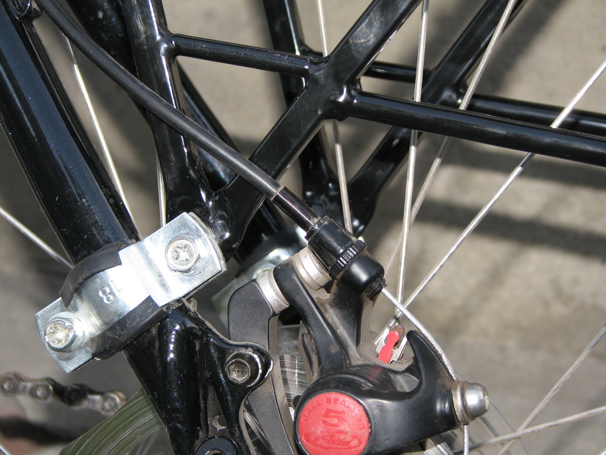

да. я на таких изначально крепил багажник. по картинке: не совсем понял, что там за гайка сбоку и зачем она. мне нужен хомут вообще желательно с одним узлом крепления, чтобы с помощью двух хомутов пластинку растянуть между пером и рамкой для велоштанов, потому как она (рамка) до пера не дотянется при всём желании.
поэтому мне надо сначала всё прикинуть. каких размеров и какие болты влезут. а то изначально у меня тросик переклюка шёл прям по хомуту внятяг, вроде не перетёрся - но всё таки.
В оригинале она накручиваетя на шпильку, загнанную в стену. В варианте Неторопящейся) можно использовать для ввинчивания стандартного винта багажника.
все верно. у меня как вариант еще можно так будет попробовать закрепить, если гайка сбоку не подойдет под болт крепления багажника:
IMG_5858_resize.JPG [ 288.05 КБ | Просмотров: 3422 ]
