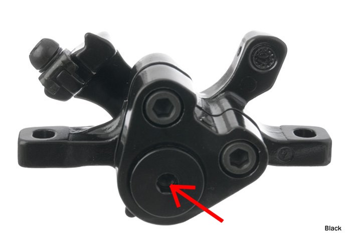

И совсем не ура. Купила пару. Одна кое как подошла. Вторая по толщине не подходит вовсе :?

"Не подходит по толщине" - это значит, что диск между колодками не помещается? Тогда два предложения:
1. полностью выкрутить регулировочный "винт" неподвижной колодки, если он имеется (см. рисунок)
2. снять небольшой слой с каждой колодки, например, наждачной бумагой.
mx4.jpg [ 34.97 КБ | Просмотров: 354 ]
СообщениеДобавлено: Чт 02 июн, 2011 11:22
это, в общем случае, очень нетривиально вручную - ибо можно сточить колодку на клин.
СообщениеДобавлено: Чт 02 июн, 2011 11:50
положить наждачку на твердую ровную поверхность, и слегка нажимая водить колодкой по ней, при этом время от времени контролировать получающуюся поверхность
