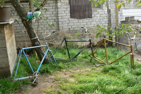

Работа пошла.
Снял с великов все что смог. Прикинул что куда. Завтра будем резать/варить.
2 Pozis: выцепил вчера на дороге (на ходу прямо) байкера, узнал у него где масло продают. Дружба 96-а, коморка местного клуба "Ангелы дорог". Сегодня ездил, сказали что они там после 18 часов.
Комментарий к файлу: доноры
P1290660.jpg [ 123.93 КБ | Просмотров: 397 ]
P1290664.jpg [ 117.72 КБ | Просмотров: 398 ]

Доработал рамы болгаркой: отпилил задние треугольники на синей раме. Разрезал вдоль рулевой стакан на желтом, разогнул его и надел на подседельную трубу синего. Постучал немного молоточком - обжал стакан вокруг трубы.
В итоге тандем застрял на этапе сварки рамы. Отложили работу на после-отпуска :swim: . К отпуску готовим свои сольные байки: меняем кассеты с цепями, разбираем вилку RS Tora от Stark'а. Еще шьем велочехлы, и велокуртки . Скоро-скоро отпуск... :velo: :velo:
