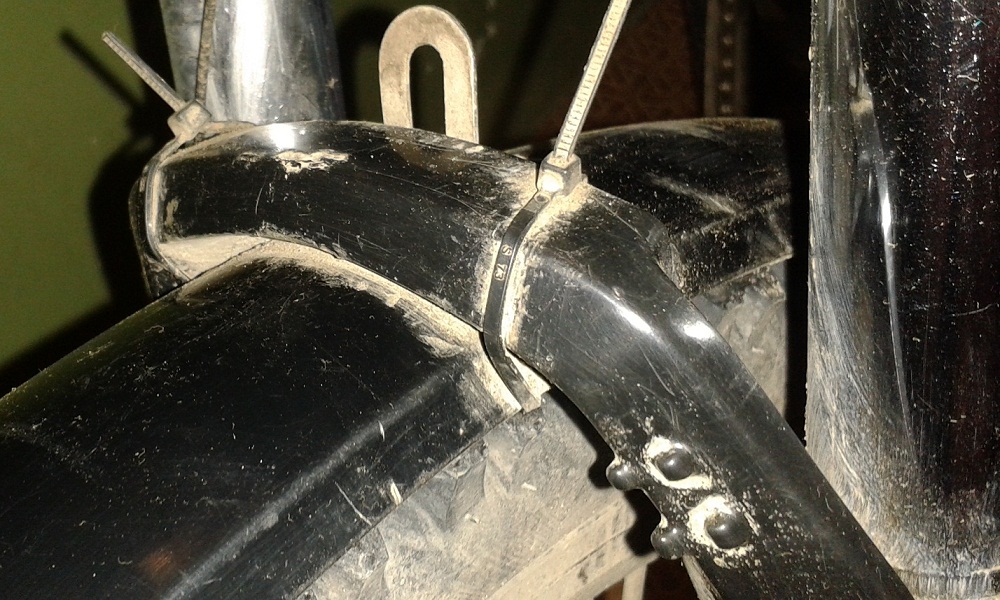

не соображу что-то, как на эти стяжки крепить усы от крыла

dr_eugeni писал(а):
крезя писал(а):
пластиковые хомуты-стяжки наше все)
Два маленьких отверстия по краям крыла и вуаля
20140314_184441.jpg [ 259.79 КБ | Просмотров: 5210 ]
