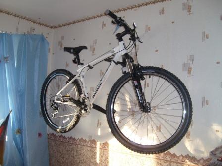

Что скажите?
Комментарий к файлу: Ну как вам такой вариант? В общаге места мало так что только так придумал. Есть другие варианты?
S73016481.jpg [ 61.5 КБ | Просмотров: 3705 ]
СообщениеДобавлено: Сб 19 фев, 2011 23:15
Ого! Летающий оболванч! :lol:
