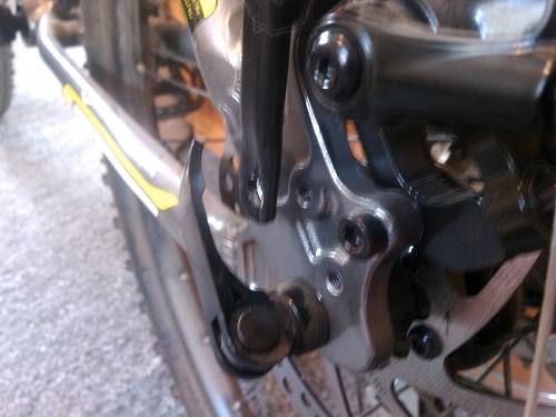

Кто-нибудь колхозил удлинение, чтобы калипер не задевать? Использовали длинный болт и накручивали гайки или по другому как-нибудь решили вопрос?
Я у себя сделал так. Накручивание гаек или проставка малого диаметра неэффективны т.к. нагрузка при этом изгибает болт и стремится вытянуть его вместе с резьбой из рамы, а при проставке большого диаметра нагрузка работает на срез болта и ничего не гнётся.

Agressor писал(а):
Влад, а проставку из чего делал?
У меня в гараже валялась какая-то цельноалюминевая ножка толи от табуретки, толи от чего-то другого, вот я от неё и отпилил проставки на обе стороны, и потом просверлил. Такую вторую ножку крайне сложно найти :D , так-что надо проявить фантазию.
