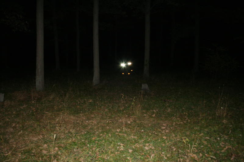

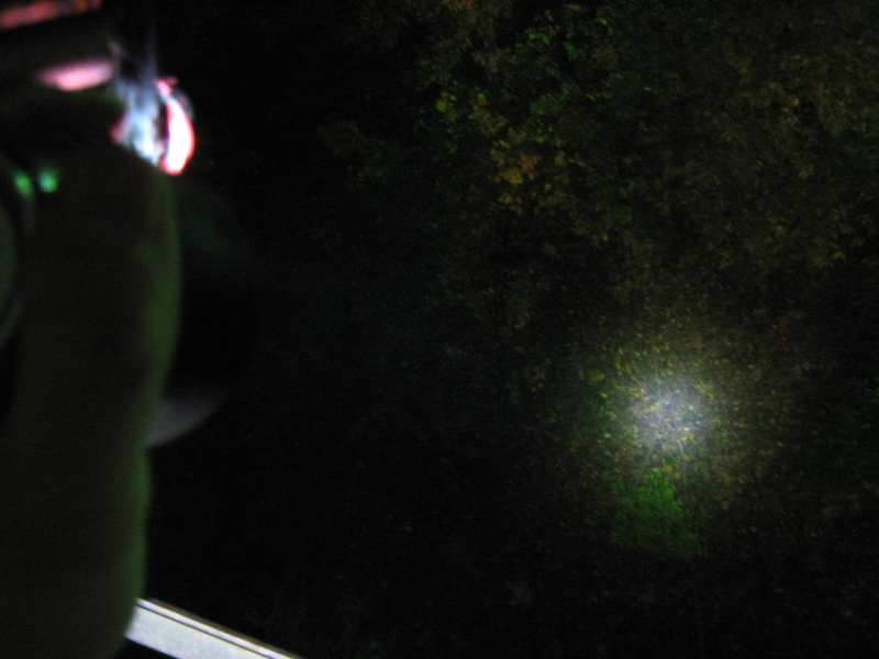

вот сравнение нового диода пролайт (желтоватый) и старого люмиледса (синеватый) а бимшот люмеледса я уже выше запостил, если включить фантазию то можно представить как оно неплохо светит.))
Как видно разница офигенная )))

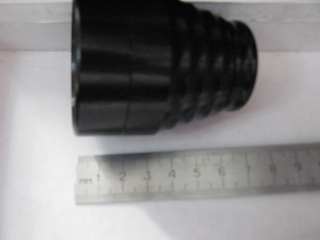

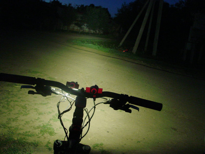

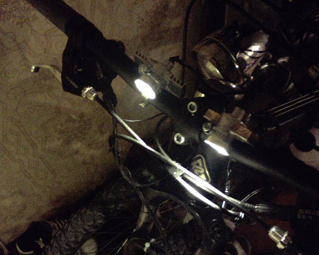

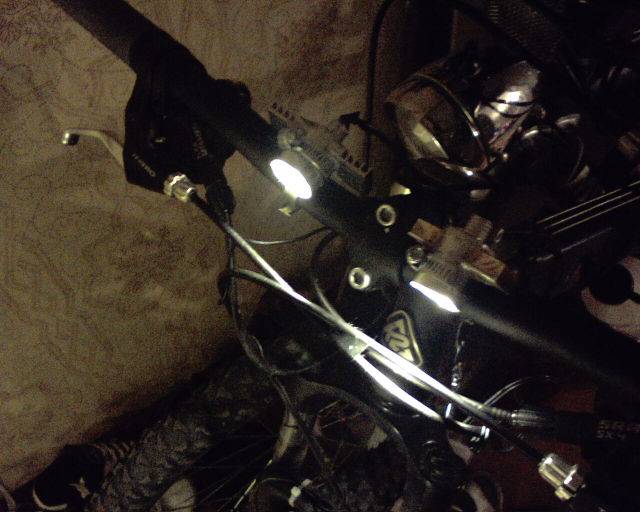

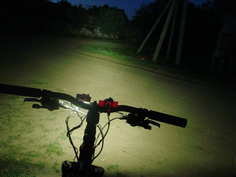

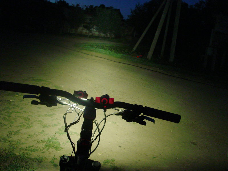

Вот так закрепленны на руле обычными хомутиками два блока один с 15 другой с 45 градусным коллиматором.
post-758-1214243349.jpg [ 46.05 КБ | Просмотров: 3872 ]
Получившийся свет очень хороший и ровный без тёмных областей, бъет вперёд метров на 30 + пятно от 45 градусной линзы засвечивает ближнюю зону.

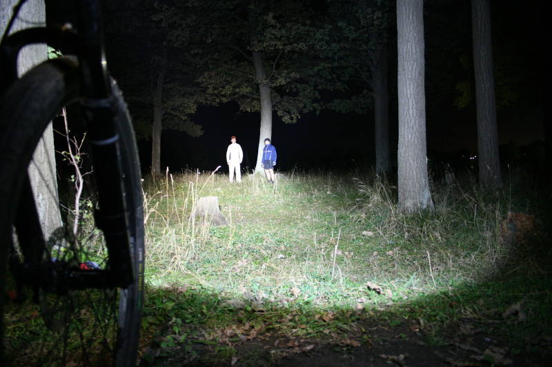

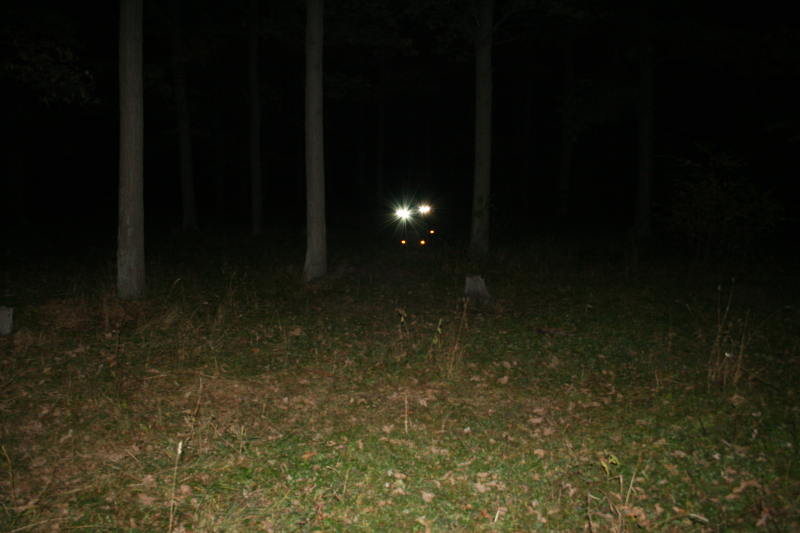

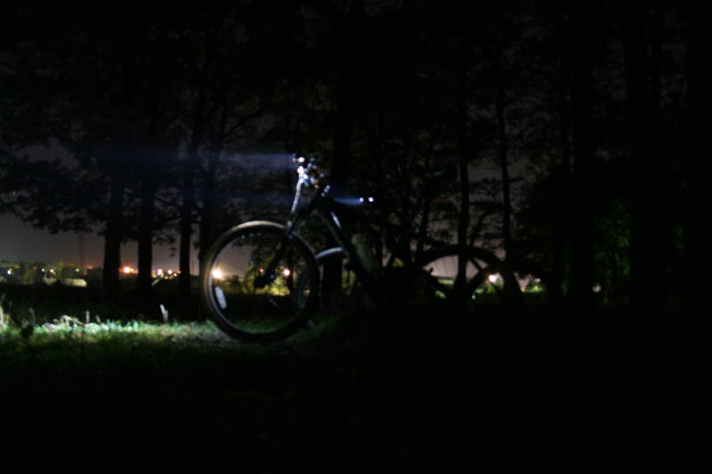

вот и бимшоты фары которую я описал выше. Яркость около 60% от номинала (сели аккумуляторы, а драйверов питания нет)В принципе глаза так и воспринимают этот свет в реальности. Ехал около 45 км/ч и чувствовал себя очень комфортно в плане освещённости.
выдержка 5 сек
f2.8
iso 400
ev 0
post.jpg [ 77.86 КБ | Просмотров: 3871 ]

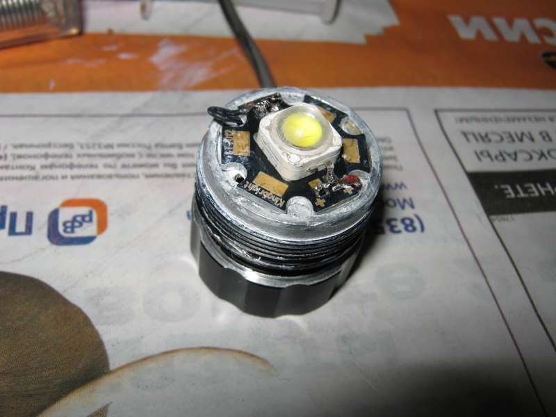

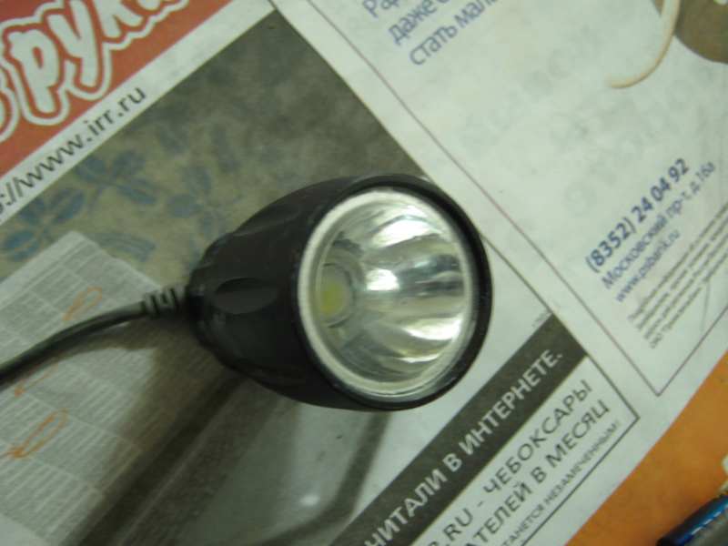

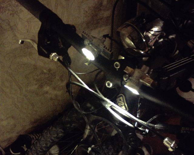

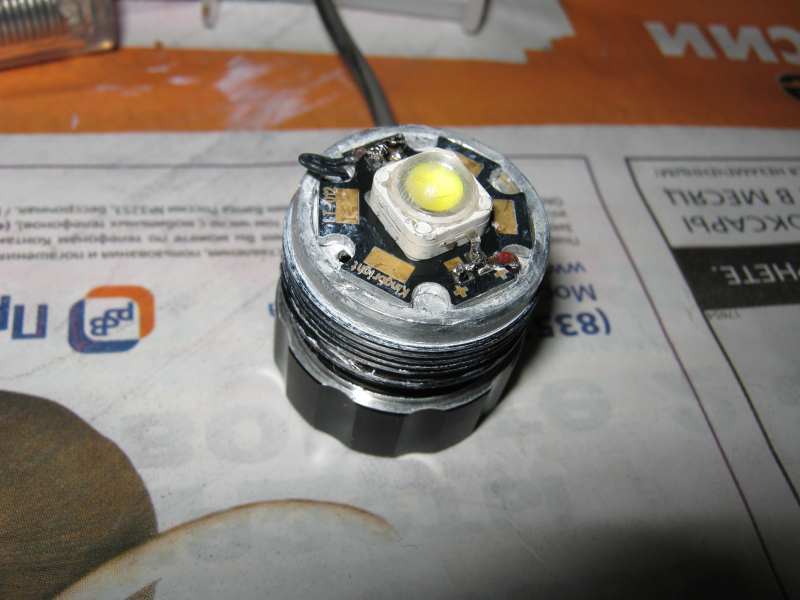

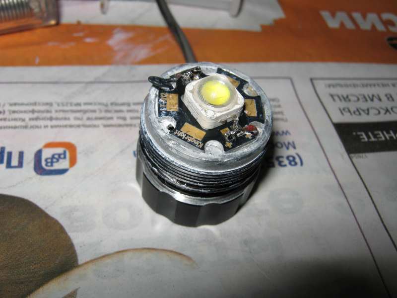

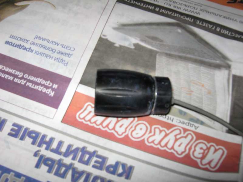

вот 1w диод, потребляет 350 мА. Светит гораздо лучше чем 27 5мм(потребляли с перегрузом 600 мА).
Осталось только запитать чем нибудь. Есть возможность запиатать от одного АКБ 1.3 в 2100 мА.ч. Тоесть это 6 часов света, не мега свет но лучьше чеи налобник. Вот SS соберёт фару на CREE P7 - уделает всех :-)
IMG_2197.jpg [ 41.99 КБ | Просмотров: 3840 ]
Комментарий к файлу: Вот так выглядит фара.
11.jpg [ 48.51 КБ | Просмотров: 3843 ]
Комментарий к файлу: Диод находится на распиленном, алюминевом корпусе от китайского фонарика, который является радиатором.

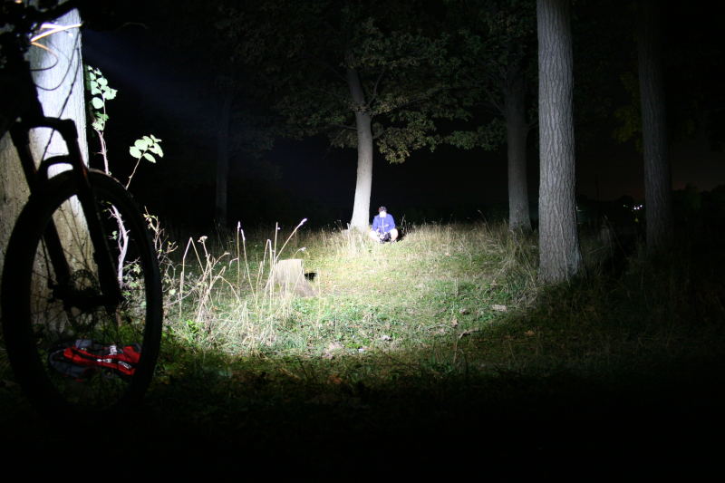

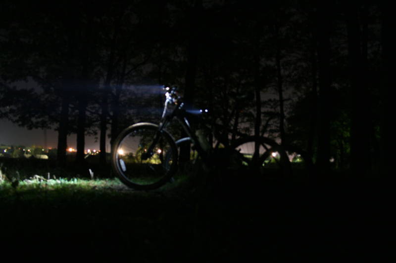

бимшоты )))

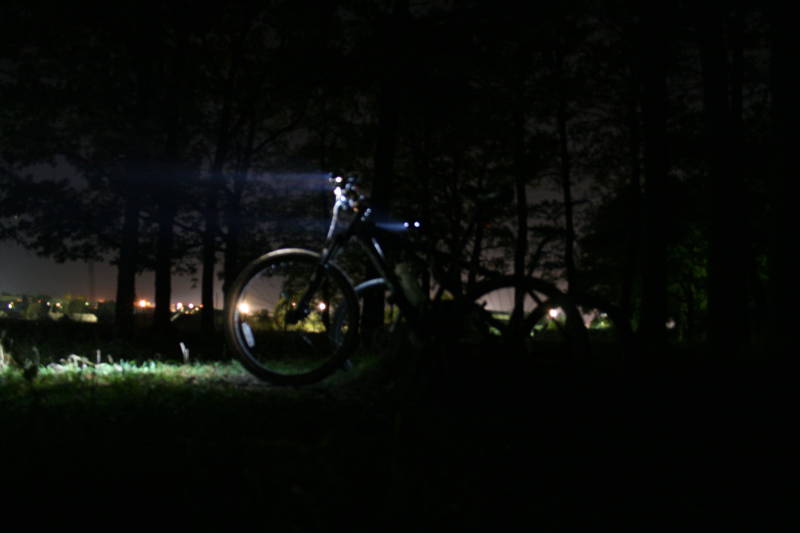

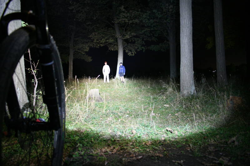

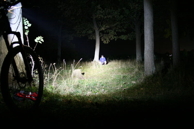

Свет на моем веле светит так
post-758-1222455796.jpg [ 70.46 КБ | Просмотров: 3857 ]

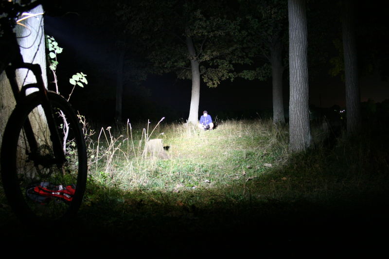

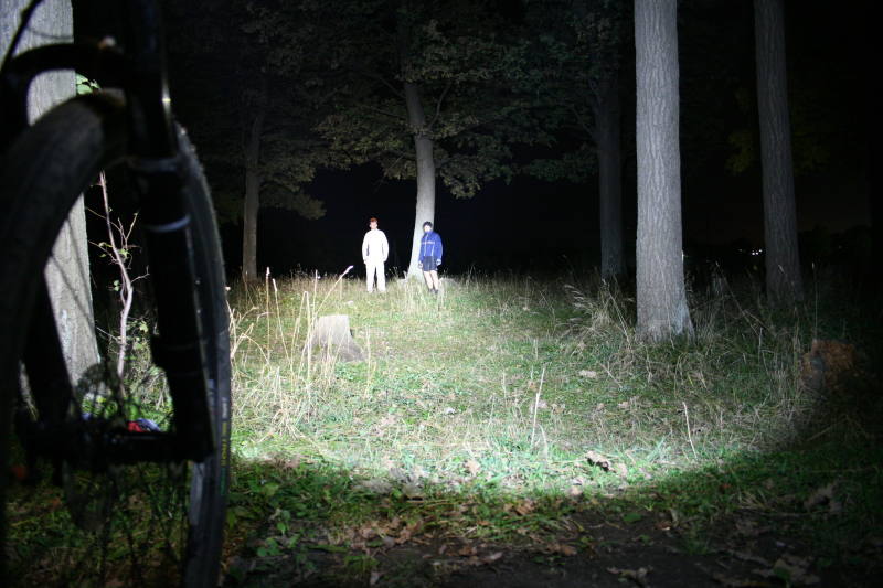

А вот свет двух велов моего и ST@LS'a
post-758-1222455835.jpg [ 76.61 КБ | Просмотров: 3856 ]
Вид с точки где мы стоим на фотках выше
Фотка со вспышкой
post-758-1222455960.jpg [ 49.68 КБ | Просмотров: 3847 ]

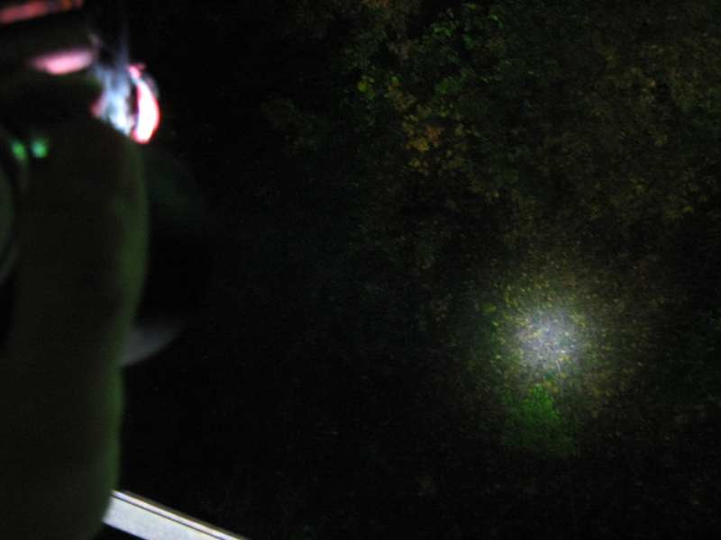

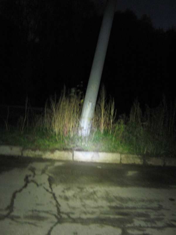

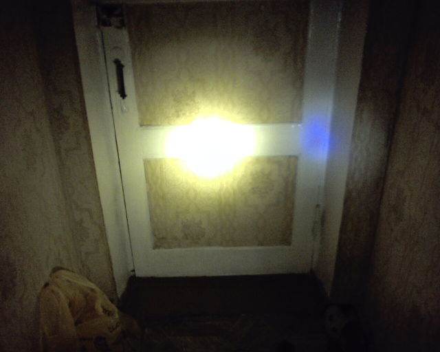

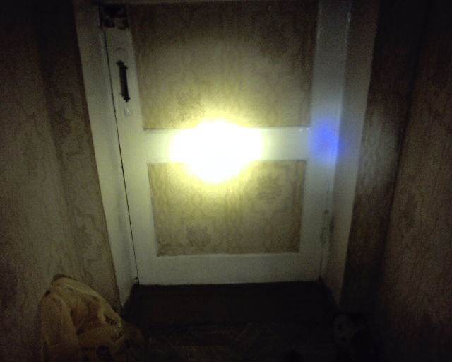

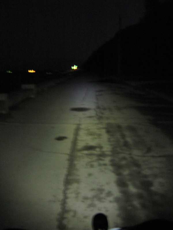

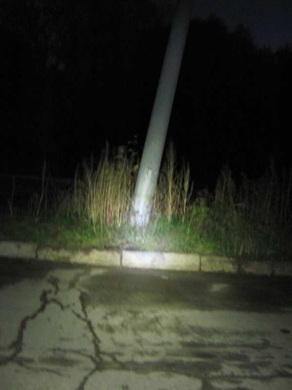

Диод LED White 1,2 W Flux 40 Lm 350 mA 100 град на плате
ISO 400 F/3 выдержка 1 сек
Комментарий к файлу: Расстяние от бетонных бордюр на набережной волге до столба. г.Чеб.
IMG_2211.jpg [ 30.31 КБ | Просмотров: 3843 ]

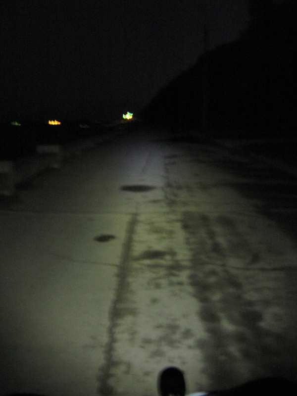

Откуда: Чебоксары

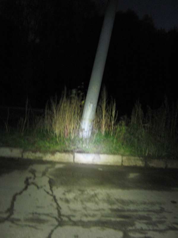

Внизу снимка видна сама фара и то как она освещает видно по всему снимку. Настройки фотаппарата такие же как и на первом снимке. Дорога вполне комфортно освещается. Ехал покрайне мере не очень напрягась.
IMG_2215.jpg [ 23.37 КБ | Просмотров: 3845 ]

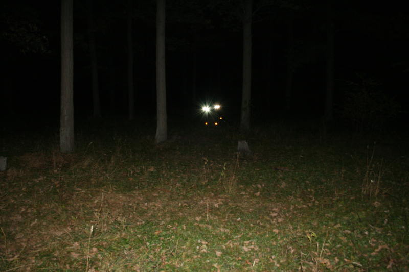

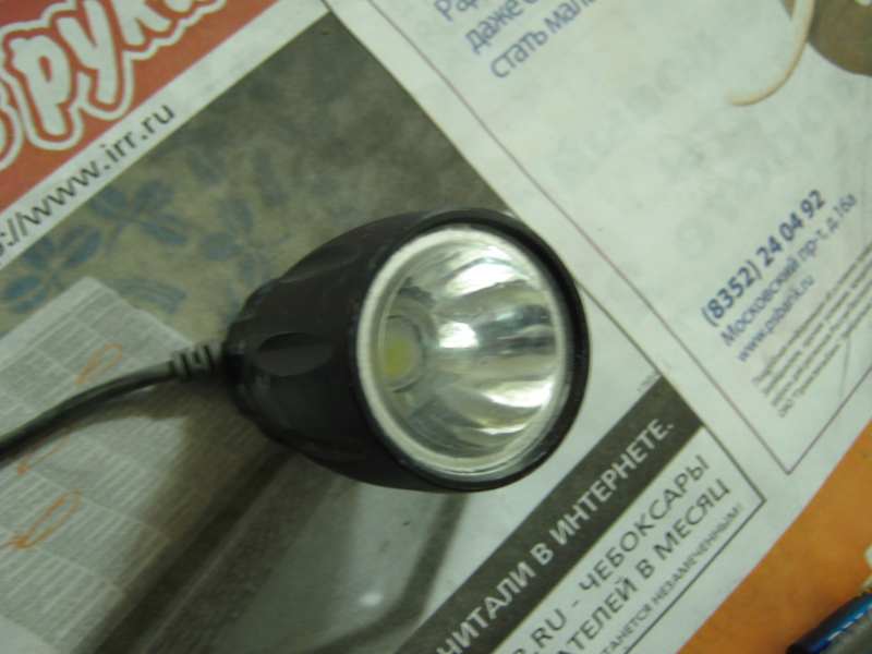

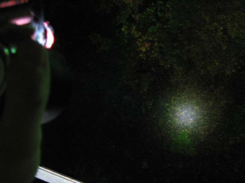

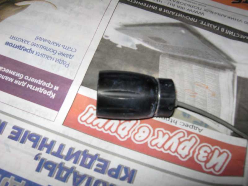

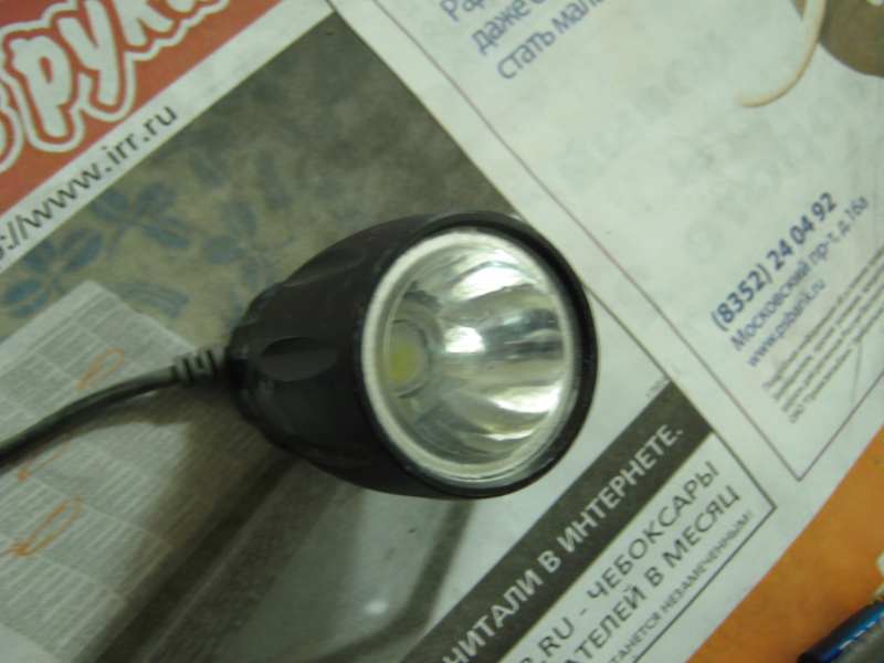

Собрал ещё одну фару для дальнего света с большим рефлектором.
Светит так же 1w диод при токе 340 мА.
настройки фотика: ISO-400, выдержка 1 сек.
Комментарий к файлу: Освещает полисадник с 4-ого этажа. На фото заметна сама фара и точка.
IMG_2263.jpg [ 29.24 КБ | Просмотров: 3843 ]
Комментарий к файлу: Фото дальней фары..
