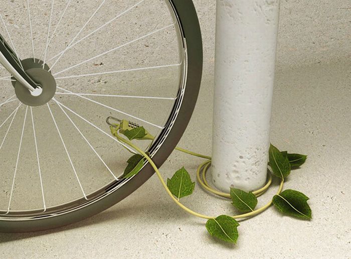

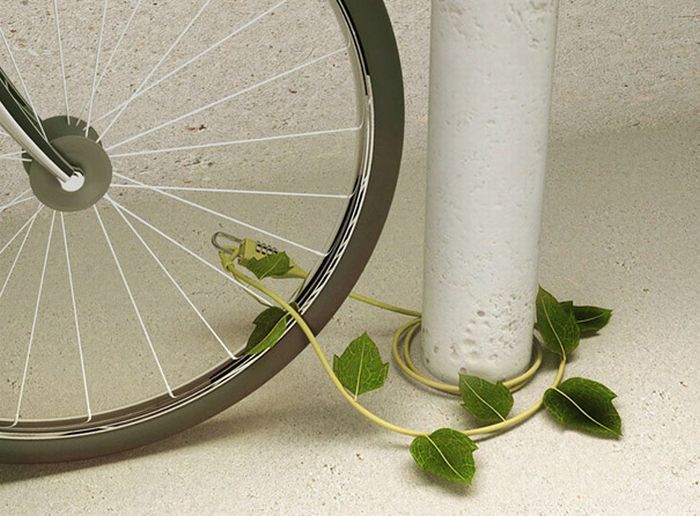

Вот такой еще есть, не знаю, надежен ли
pics_069.jpg [ 74.2 КБ | Просмотров: 7866 ]
