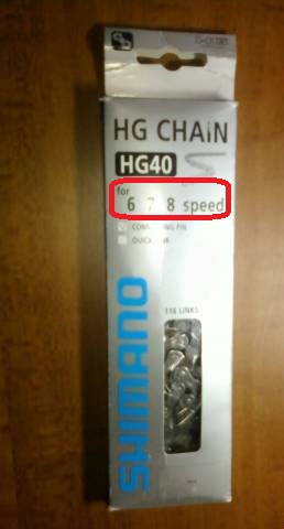

Я это понимаю, просто на одной цепи было написано, что она подойдёт и на 6 sp, и на7 sp, и на8 sp... :?
Такую стоит брать :?:
Такую стоит брать
По идее можно. Должна сесть. Ширины цепей можешь посмотреть тут. Шестерка широковата будет, но если можно померить на месте, то почему бы нет?

А если нельзя на месте померить, то брать не стоит :?:
СообщениеДобавлено: Вт 23 авг, 2011 16:59
6 7.8
7 7.3
8 7.1
Разница в 8 и 6 ск целых 7 мм.
СообщениеДобавлено: Вт 23 авг, 2011 17:09
Примерка ничего не даст, я так думаю :) Надо под нагрузкой испытывать.
А что за цепь на 6-7-8 ?

Fox писал(а):
6 7.8
7 7.3
8 7.1
Fox, Flashback такие цепи существуют...
http://www.alienbike.ru/index.php?productID=1830
http://www.alienbike.ru/index.php?productID=275
http://velosaratov.ru/cep-deore-xt/cep- ... getpl.html
http://veloarena.ru/tsepi/00000011829_t ... skor..html (данную цепь я видел)
000002043_s.jpg [ 23.49 КБ | Просмотров: 990 ]

Fox писал(а):
6 7.8
7 7.3
8 7.1
не 7, а 0.7 мм.
