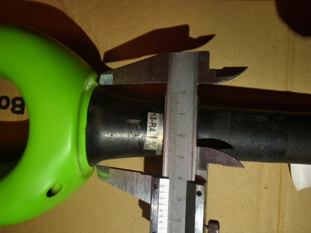

Попалась вот такая вилочка от BMC GF02
Шток отличается от традиционного конуса, сильно заужаясь уже у основания.
Вопрос: под какую рулевую и какую раму все это затеяно?
Знаю, спеш и cervelo юзают конусные рулевые 1 3/8 - 1 1/8 - не тот ли случай?
R4262493.jpg [ 62.03 КБ | Просмотров: 2783 ]
R4262494.jpg [ 66.53 КБ | Просмотров: 2783 ]
R4262495.jpg [ 65.38 КБ | Просмотров: 2783 ]

Fork
Compliance fork, TCC and angle compliance full carbon construction
1-1/8" to 1-1/2" tapered steerer tube
Disc brakes only, postmount, 160 mm rotor diameter
Третья вкладка, после гео. В любом случае, нижний диаметр по месту посадки подшипника определяется, а уж там заужается где - от конструкции рамы зависит, может классические таперные не полезут.
