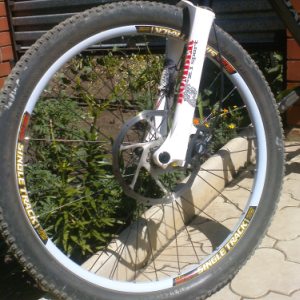

Недавно поставил себе Marzocchi Z1 Sport 07 и через какое то время заменил что она работает лишь наполовину...
Из 160 хода мах 90-95 дальше просто не идёт. Думал просто пробить немогу, но вытаскивал из правой ноги пружину та же история, до 95 дальше встаёт. Левую ногу где демфер пока не разбирал, ключа не было... Так должно быть, или что то заклинено?
И ещё -На прошлой неделе на правой ноге раскрутилась снизу гайка и вытекло масло, я от туда же залил потом 50мм и закрутил сейчас вроде нормально.(Такое часто бывает?

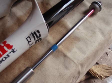

Сегодня разобрал вилку, поменял масло и проверил картридж руками почти не продавливается.
Слышал что их высверливают, можно ли это сделать самостоятельно или проще заказать новый?
Снизу фото, картридж руками продавливается до изоленты
P8232909.JPG [ 92.8 КБ | Просмотров: 756 ]
СообщениеДобавлено: Вт 24 авг, 2010 0:04
http://www.realbiker.ru/faq/bike_faq_ma ... idge.shtml
юзай...

:D :velo: Спасибо! Сегодня буду делать=)
СообщениеДобавлено: Вт 24 авг, 2010 14:54
Пт 25 июн, 2010 10:06
Сообщения: 38
Откуда: Альметьевск
Только что закончил=) Всё работает!=)
