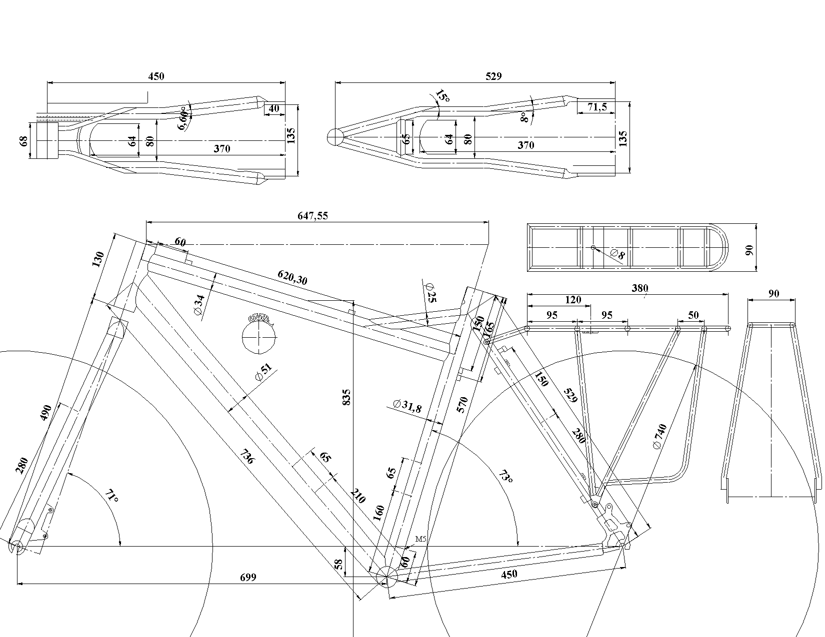

товарищи технари, обремененные знанием сопромата, нужен квалифицированный ответ. Ситуация: сейчас собираюсь заказывать в рапиде титаниевую раму под 29" колеса. Назначение: туризм в первую очередь, ну и всякие там КБА и прочие рогейны. Рапид после долгих обсуждений предлагает следующую конструкцию (в приложенном файле). Мне же хочется более спортивного поведения рамы и более жесткого заднего треугольника, те хочу верхнюю точку крепления верхних перьев заднего треугольника опустить до уровня крепления основной верхней трубы переднего треугольника. Весит моя тушка около 110 кг. Собственно вопрос: а не сверну ли я на каком нить ухабе подседельную трубу если перья опускать как я хочу?
ЗЫ: может кто еще какие моменты/косяки заметит?

Меня лично смущает диаметр подседельной трубы - если сделать его больше(под подсидел 30.9мм), то жёсткость на изгиб повысится, следовательно, можно перенести крепления перьев. На Корратеке Супербоу подседельная труба большого диаметра длиннющая, т.к. перья закреплены очень низко - и нормально. У титановой версии данной рамы геометрия та же.
Также меня смущают изгибы перьев. Я бы максимально их спрямил - педалирование станет более "жёстким", а мелкие кочки титан так и так съест.

Да вроде все нормуль... Хотя имхо не помешало бы поднять чутка крепления бутылочек на нижней трубе с размера 210 до 240-250, а на подседельной с 160 до 180. Это для защиты горлышка поилки от грязи летящей с переднего колеса. У меня на крафтере 220 этот размер, короткое крыло закрывает только верхнюю треть бутылки. Но и размер рамы у меня поменьше, а бутылка спереди вынимается без проблем. Что касается бонок на подседельнике - соображения теже + устранение возможных проблем с инсталяцией переклюка (читай НР ;)).
И почему передня вилка под ИСО крепление тормоза а не под РМ? У тебя на заскаре ведь стоят ЛХ, у них есть РМ крепление... Хотя только если это фишка технологии, не умеют РМ крепления варить.
планирую, что в переднем треугольнике еще и сумка будет болтаться.
я ТЗ им писал буквально с цитатами из НР ;)
ВВ7 - наше все, шиамно продавать буду
:oops: это я их попросил такую трубу поставить, чтоб можно было имеющуюся комплектуху воткнуть, спасибо, буду думать как запасной вариант
Не исключаю использование резины шириной до 2,5" все изгибы - штоб влезла.

Смущает ширина площадки багажника в 90 мм. По идее должно быть 130 мм.?
А конец верхней трубы у подсидела никак нельзя выше расположить?

я думаю не свернешь, например можно глянуть на раму Jamis Parker, там задний треугольник вовсе не замкнут и малый (третий) треугольник есть, а в новых версиях от него вовсе отказались (имхо правильно сделали, он ненужен, лишний метал пользы нет). (правда подсидел потолще).
я бы усислил косынками место соединения труб рамы с рулевым стканом.
непонятно как крепится багажник, если там отверстия перьях это не гуд, я бы сделал наплывы- ушки крепления.
у багажника две стойки уже составляют треугоьник, зачем еще изогнутая трубка? жесткости она на изгиб задней части багажника не добавит так как изонгнута, если ее назначение всего лишь чтобы велоштаны не лезли в спицы то зачем она такой же толщины как несущиее трубки и такая длинная?

сварки в одном месте будет слишком дофига на единицу прощади, напрягает... а разница, не думаю, что значительная из-за смещения точки крепления будет. про косынку на рулевой трубе соглашусь с Искателем. в нете встречал ни раз рамы титановые, у которых в этих местах трещины шли. правда там больше стрито-дёрт. но, всё равно, показательно.
