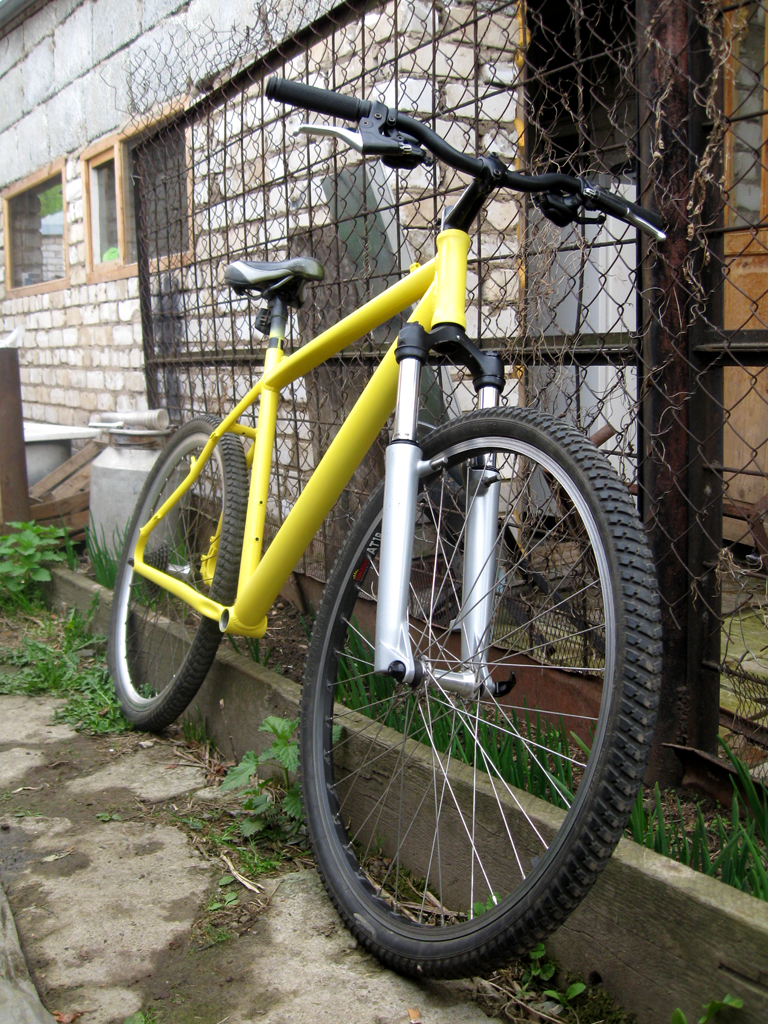

На счет лака я уже тоже подумал. по идее, если бы краска была акриловая, то не нужно лака, здесь не акрил. так что лаком скорее всего буду покрывать.
Отверстия затыкал тряпкой. просто тупо тряпкой ) не ведром же поливаю краской, а аккуратно из баллончика ) на рулевую немного попал, но тут же протер тряпочкой, что бы не присохло.
yoga_san писал(а):
я чет так и не понял: она глянцевая получилась?
Глянец, увы, не получился. желтая краска хоть и написанно на балончике что глянец, на самом деле до глянца далеко. хотя если покрыть 4мя слоями, может быть. я покрыл 3мя слоями.
Инет к сожалению так и не проплатил, а посему фоток рамы нет... ну разьве что одну... *скрепя сердце сажает модем на траффик*
IMG_6267.jpg [ 938.86 КБ | Просмотров: 10901 ]
СообщениеДобавлено: Чт 14 май, 2009 21:29
ухх... красиво получается )

Классный цвет :cool:. Теплый, веселый, яркий, броский.
