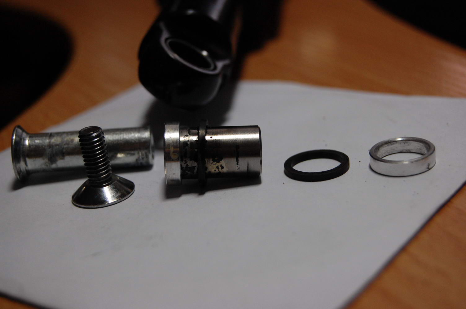

Поражаюсь простоте конструкции. Как я понял, это должно крутиться хорошо?
Чё то не пойму смысла немного - как может вращяться что-то ещё кроме как цилиндрика внутреннего (запутался в определениях я!) относительно болта стягивающего? ведь когда зятягиватеся болт, то всё сжимается линком с двух сторон и вращяться просто не может. нету же тут подшипников. цилиндрик и пара резинок с колечками. ведь цилиндрик по ширине такой же как колечки все вместе с концом штока с дыркой, к которому он прижимается...
не могу с другого конца выбить цилиндрик. странно...
На фотке вполне вменяемая и продуманая конструкция. Есть даже уплотнения пары трения втлка-ухо амортизатора!
Само собой, смазывай только пару трения в ухе амортизатора. Люфта там быть не должно, а вращение должно быть плавным и с однаковым (иногда немалым) усилием. Конические винты стяжной оси затягивай на совесть.
Попробуй не выбивать ее, а вытягивать, покручивая туда сюда. ВДшка помогает еще. Если не идет, то потюкай несильно, но без фанатизма, т.к. можно расклепать втулку (если она алюминиевая) и потом при снятии содрать покрытие в ухе.

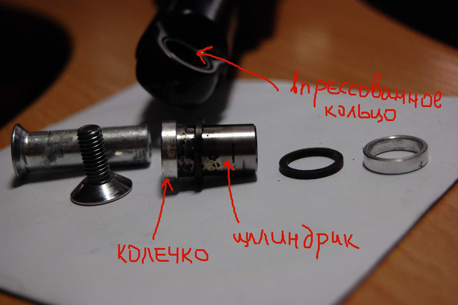

Эту пару (колечко-цилиндрик)? а то я пока что не силён в определениях и честно не понимаю, что именно работат как пара трения тут :baby: или пару цилиндрик-впрессованное кольцо в амморте(если так - то цилиндрик на другом конце, который вылазить не хочет - совсем непорядок :evil: )?

Да, вращение осуществялется между "колечко-цилиндриком" и запресованным в ухо аморта кольцом, которое покрыто тефлоном внутри. Там и смазку класть. Вообще, строго говоря, качество изготовления (допуски на диаметр втулок) и материал деталей (в частности - достаточная твердость втулки) должны обеспечивать работу этого узла без смазки вообще, только за счет скользких свойств тефлона. Видимо это и задумывалось конструктором. Но имхо это тот случай, когда "кашу маслом не испортиш", потому что посадка деталей тут видимо не идеальная, может клинить.
(если так - то цилиндрик на другом конце, который вылазить не хочет - совсем непорядок )?
Попробуй зажать аморт только за это крепление и покачай. Если это удается достаточно легко (хотя и с некотороым, "маслянистым", сопротивлением), нет скрипов, заеданий, люфтов, то можно оставить этот узел в покое, т.к. он поворачивается на меньший угол. А вот если там при повороте аморта раздается скрип или страгивается с места с рывком, то перебирать.
Дело вот в чем еще. Если байк новый, то такая переборка только будет на пользу, т.к. детали еще не приработались и лишняя смазка облегчит приработку и последующая эксплуатация будет долгой и счастливой. Если байк с пробегом, то каждая разборка и перестановка будет вызывать последующую приработку детаелй ("эффект морковки и терки"), а это вызывает некоторый износ, пока детали не притрутся, что снижает ресурс. Поэтому в обслуживании следует придерживаться компромиса, который прекрасно илюстрирует фраза "Не мешай машине работать". Т.е .не стоит лазать в подвеску каждый день, достаточно периодических проверок и чистки после особо грязных покатух, когда невмешательство будет чревато износом от грязюки.

Аналогичная ситуация: не смог вытащить эти втулки из "уха" амортизатора.
если я правильно понял конструкцию из фото, ИМХО эту втулку не надо и нельзя вытаскивать, так как втулка впресована в ухо аморта с натягом именно для того что бы исключить вращение и трение в этой паре, поэтому и смазка там не требуется. :!:

но, трение между алюминием и сталью крайне не желательно это приведет к преждевременному износу и мягкое алюминивое ухо залюфтит и оторвет быстро. какая нибудь впресованная стальная неподвижная прослойка должна бытьв любом случае. если она там есть между втулкой и ухом то все ок, втулку можно вытаскивать и смазывать.

Она там и есть, запрессована изготовителями амортизатора.
Не вытаскиваются алюминиевые втулки из этой стальной прослойки, впрессованной в "ухо"

да уж если втулка там так плотно сидит, то надо мастерить собственный выпресовщик похоже =). (бить нелезя) только ИМХО пользы мало, если она там так плотно сидит то смазка все равно выдавится когда вставлять обратно будешь.
как вариант что бы как то расшевелить эту пару трения, можно аккуратно зажать торцы втулки в тисочки и добавляя WD'шки, взявшись за аморт туда-сюда повращать. она имхо приработается немного.
