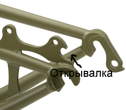

свежий модельный год тоже есть - просто на 2005 скидка больше, но только размер один остался - 21"
вот новые:
http://www.chainreactioncycles.com/Models.aspx?ModelID=15508
но там нижняя труба стала "более оверсайзнутая" - имхо, не так красиво...
с ходами вилок нормально - на ссылке так и написано "up to 130"
на сайте фотография с реконом (а там 130мм)
http://www.covebike.com/images/handjob1.jpg
бонус для алкобайкеров - где-то там на дропауте открывалка бутылок заявлена ;)

у Cove Handjob XC 2005 петух уже есть, несменный это хорошо или плохо?? Я за 2 года петух на норке только один раз погнул, не значительно так.
а 21" это как раз то что нужно.
Расшифруйте плиз что сие значит:
Features:
• Columbus life tubing
• North Shore XC tubing
у рам Cove Handjob XC 2008 нижняя труба перекормленная какая то. Но чОрный цвет как-то нра.
Комментарий к файлу: открывалка Cove Handjob XC 2008
15508-8.gif [ 58 КБ | Просмотров: 980 ]
