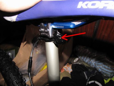

кто разбирал этого зверя, какая система работы у таких подсиделов. почему может не работать?

Воздух в масло попал, не накачана воздушная пружина. Тут надо рассказать что значит не работает.

ну вот находится в положении как на фото и не реагирует на манетку.)

а что именно не работает.
По фото а то не понятно что не так с ним,
1) не до конца вышел,
2) заходить не хочет
3) проваливается когда на него садишься
4) не фиксируется в согнанном состояние
5) масло течет
6) залипает

В таком случае попробуй для начала трос отрегулировать (натянуть), чтобы нажатие на манетку приводило в движение рычажок в штыре.

он стоит в положении как на фото и не двигается никуда, на манетку не реагирует.

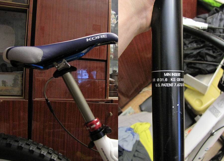

тросик двигает вот тут цилиндр. планво и хорошо.. регилировал по разному не помогает.....
Resize of IMG_3198.jpg [ 103.49 КБ | Просмотров: 5089 ]
ничего и нигде не течет, может вытекло конечно. я пытался его разобрать но после снятия нижней части подсидела встрял с тем, что больше нечего откручивать...)

Вот так:
Судя по фото у тебя кс супернатурал бим, откуда ты взял кобру?))

ОТВЕТ НА ВОПРОС" ОТ КУДА, ЧТО БЕРЕТСЯ"
по комплекту на веле должен был быть:
Подседельный штырь: KS Cobra с креплением Kore T-Beam head, , регулируемый манеткой ход, 350х31.6мм
ну как понятно взялся он у меня с велом и был изначально сломан. тио есть вот в таком состоянии как сейчас.
