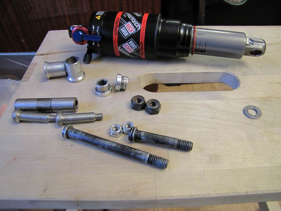

наконец-то пришел велосипед и как и обещал магазин, с некомплектом крепежа заднего аморта.
имеем rockshox monarch rt3 и mongoose teocali super 2011. как их воссоединить?
Оси те, которые поменьше подходят, а вот маленькие "проставки" или как их правильно великоваты да и из 2 а не 4..
Может есть у кого мысли.?

вот ещё на раме надпись
leverage ratio 2,61:1
travel 150мм
shock length socoke (тут я совсем не уверен) 200-57
hardware 19x8mm
мог не правильно прочитать текст там ужасный.
как я понимаю
1) передаточное число рычага.
2)ход подвески
3) типоразмер амортизатора
4) как раз необходимые для меня данные установочных осей..

маленькие грибовидые проставки обычно запрессовываются,
в другое ухо загонялся цилиндр, на него с 2 сторон большие грибовидные проставки. но размры явно не от этой рамы.
к раме прикручивать серебристыми болтами, предназначение черных непонятно (может где еще не закручено)
понимаешь правильно. но комплект установки кажется от другой рамы

да это я понял... оси маленькие подходят, а вот где и как взять эти грибовидные вот это вопрос... смотрел на чейне типоразмера 19х8 нет.

на заказ точить.
лучше из латуни или алюминия

гуглить башинги либо втулки аморта (хотя по втулкам больше автомобильное выдает).
вот нашел http://forum.velomania.ru/showthread.php?t=110834 , еще пара мастерских московских точно делает.

Грибы точат из капралона, как на веломании (спросить Наливаича), так и в любой нормальной конторе торгующей РТИ, Только нужно дать размеры. В общем. штангель Вам в руки. :)
может тогда скажешь какие размеры снимать?

Замеряем внутрений диаметр по бушенгу в аморте. Это рабочий наружный размер гриба, он как правила идет с десятыми (это важно). Так как там или техника дюймовая или на выработку расчет взят, не знаю. Далее замеряем ширину уха аморта и делим на два. Это высота рабочей части. Теперь замеряем болт и получаем внутрений диаметр гриба. Теперь нам осталась не рабочая часть. Мы замеряем между ушей крепления рамы и делим на двое. Мы получаем высоту всего гриба. Наружный диаметр не рабочей части гриба, можно взять по уху аморта для красоты. Все. :)
Это я сам точил:
С лева было. с право стало. :lol:

говорят с пластиковыми оси гнет

болты гнет при нагрузках с капролоновыми

Открой вот эту страницу, заполни вот эту форму, закажи себе нормальные крепления и не мучайся. Можешь еще на TFTuned.com зайти детальки позыреть.

snark крезя нет никакой взаимосвязи материала грибов к изгибу болтов. Разница только в том. что капралон не истирает бушенг, так как материал самосмазываюйщийся. По твердости капралон не намного ушел от алюминия. Возможно, бушенг был изготовлен не точно, тогда есть люфт и изгиб болта. Для эксперимента я прокатал сезон с грибами одна сторона люминь, вторая капралон. На алюминии уход бушенга 2 микрона, на капралоне как гриб, как бушенг муха не фекалили. Алюминевый гриб то же без изменения геометрии. :lol:
