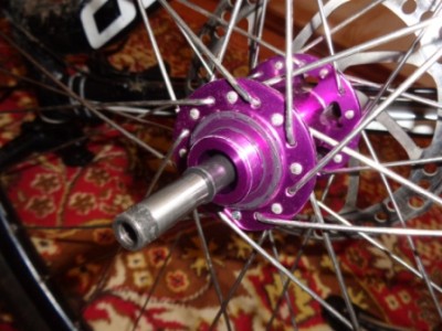

DSC01218.JPG [ 110.33 КБ | Просмотров: 5426 ]
вид изнутри[i]Здравствуйте, по неопытности приобрел втулку,написано было мтб-барабан для звезд присутствовал, а она оказалась для триала-фиксированная втулка. Задается вопрос : как сделать так,чтобы колесо крутилось?

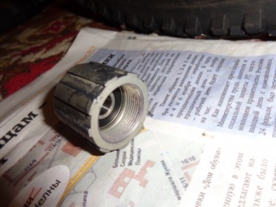

DSC01220.JPG [ 120.04 КБ | Просмотров: 5426 ]

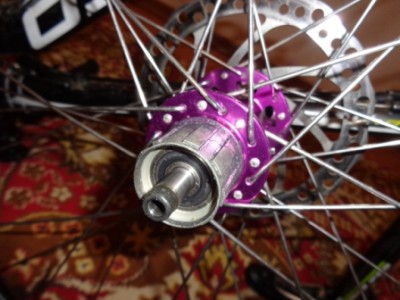

DSC01219.JPG [ 110.16 КБ | Просмотров: 5426 ]

купить новую втулку,а эту продать триалистам или фиксерам

а трещетку накрутить не получится?
П.С. Видимо нет, подшипник же в корпусе "барабана".
Я смотрю, ты не только втулку купил, но и колесо собрал уже на ней ))) Везучий ты )
Как вариант, поставить систему с фрихабом, но это близко к полному изврату ))))))

Ты не понял, сюда нельзя ставить трещетку, так как втулка не сможет работать на одном подшипнике вместо двух ))))
П.С. У тебя нет вариантов. Система с фривилом как-то не представляется совместимой с переключением скоростей, да и ставить тебе ее нерационально будет по деньгам. Так что или фикс собирай или последуй совету Крези )

на фикс тоже не пойдет - барабан на резьбе ничем не фиксируется.
у триальника на системе стоит фривил, там имеет право на жизнь. а на фиксе ее выкрутит стоит чуть перестать крутить
