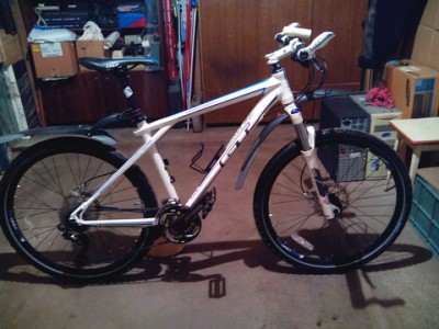

Настало время межсезонья и задумался я о замене рамы на своем беленьком GT avalanche 1.0 (2012)
(Причина простейшая. Хочется некоего комфорта для попы, которую GT не дает (старость то не радость :facepalm: ). Во всем остальном вел вполне устраивает. Используется для ПВД с сыном и покатушек на даче по ближайшим природным достопримечательностям)

Живьем такой:
GT.jpg [ 92.45 КБ | Просмотров: 6453 ]

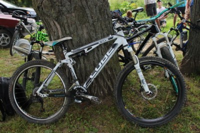

на простенькую подвесную раму с такого вела: Cube XMS 2011 тоже беленькая
https://market.yandex.ru/product/642287 ... track=char
До разборки выглядел так:
Cube.jpg [ 98.43 КБ | Просмотров: 6453 ]

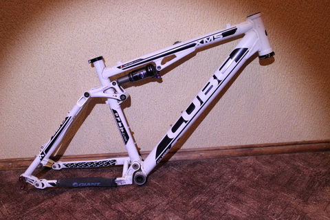

Вот рама:
Рама.jpg [ 79.93 КБ | Просмотров: 6453 ]

А теперь вопрос к знатокам: все ли с GT подойдет на КУБ? :roll:
т.к. у КУБа рама совсем голая. Стоит только амморт.
Особенно вопрос по рулевой колонке и каретке.
Сам высмотрел такой момент: у GT привод тросика у переднего переклюка снизу, а у КУБа сверху т.е. передний переклюк не подойдет :(
