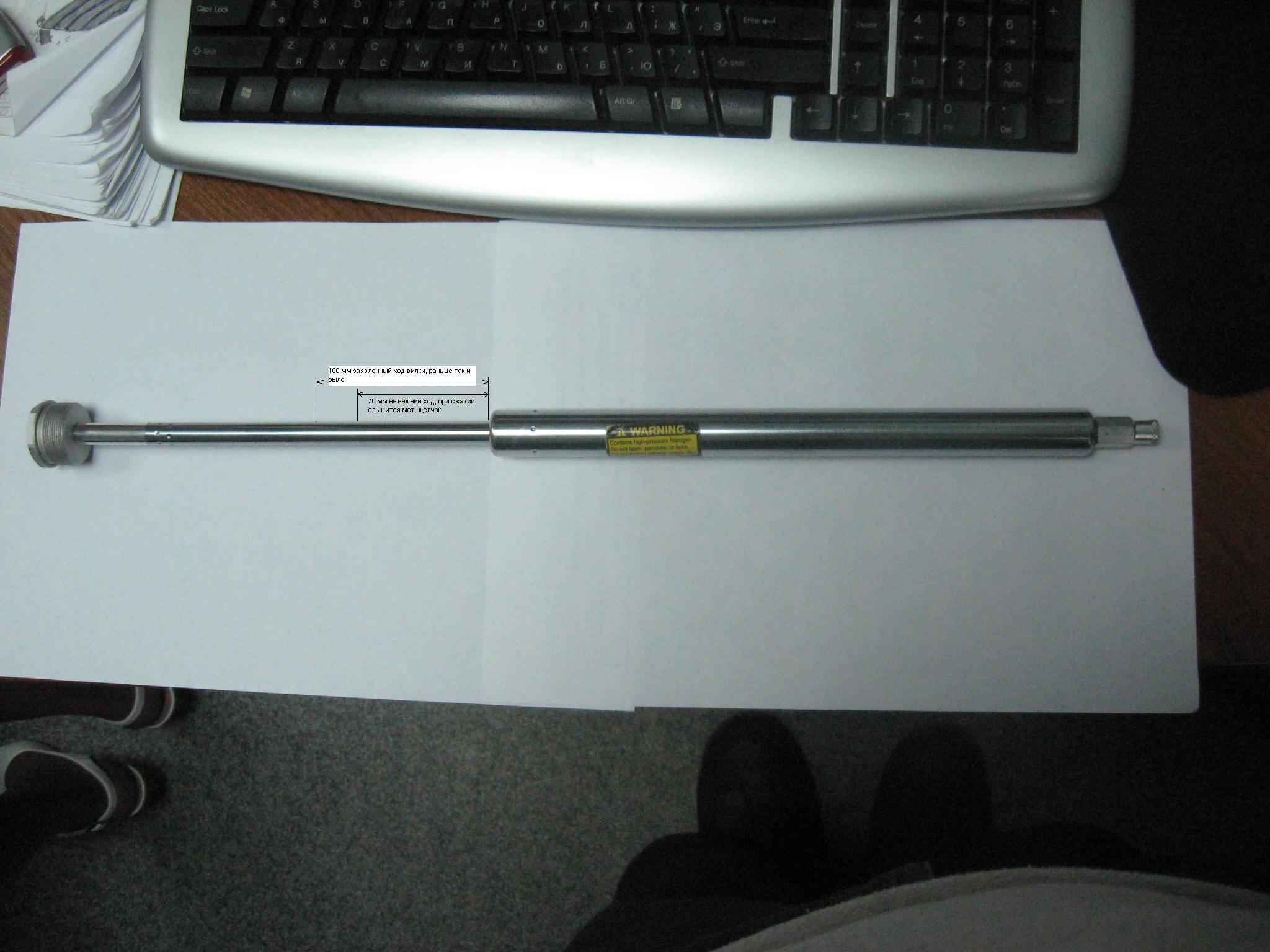

СообщениеДобавлено: Пн 09 июн, 2008 14:11
Пн 25 июн, 2007 16:17
Сообщения: 136
Откуда: приволжский район ул.Габишева Тимур
приветствую, я как то обращался к вам за советом. вопрос был на счет моей вилки sun tour xcr, вообщем она перестала работать нормально, ход уменьшился и при езде по неровной поверхности даже небольшим кочкам, ход вилочки заканчивался каким то стуком, складывалось такое ощущение что как-будто ей чето мешает.
посоветовали мне ее разобрать и почистить так и сделал, к удивлению внутри было все чисто...нашел в чем проблема, вот в этом девайсе.. подскажите это как нить ремонтируется, может быть ударом чем нить тяжелым можно разработать ?
IMG_1682.jpg [ 95.54 КБ | Просмотров: 1562 ]
СообщениеДобавлено: Пн 09 июн, 2008 14:39
этот девайс ниримантируем.....
это нитрогеновая блокировка
сча такиеж мона встретить в мурзиках 08 :?
СообщениеДобавлено: Пн 09 июн, 2008 14:44
Сообщения: 136
слушай Женек,а по гарантии никак?!, байк то покупал в 07 летом, год назад можно сказать?
СообщениеДобавлено: Пн 09 июн, 2008 14:49
Пн 09 апр, 2007 10:48
Сообщения: 1496
гарантия вроде только в течение сезона действует, а твой сезон кончился в 07-ом году.
Лучше забей, рано или поздно это случилось бы с твоей вилкой )
СообщениеДобавлено: Пн 09 июн, 2008 14:53
Сообщения: 1496
Я на своей rst gila эту блокировку ваще вытащил, вилка на килограмм облегчилась, но все равно не сжимается и не разжимается. савсем мертвый стал. Причина: в пружине и эластомере.
