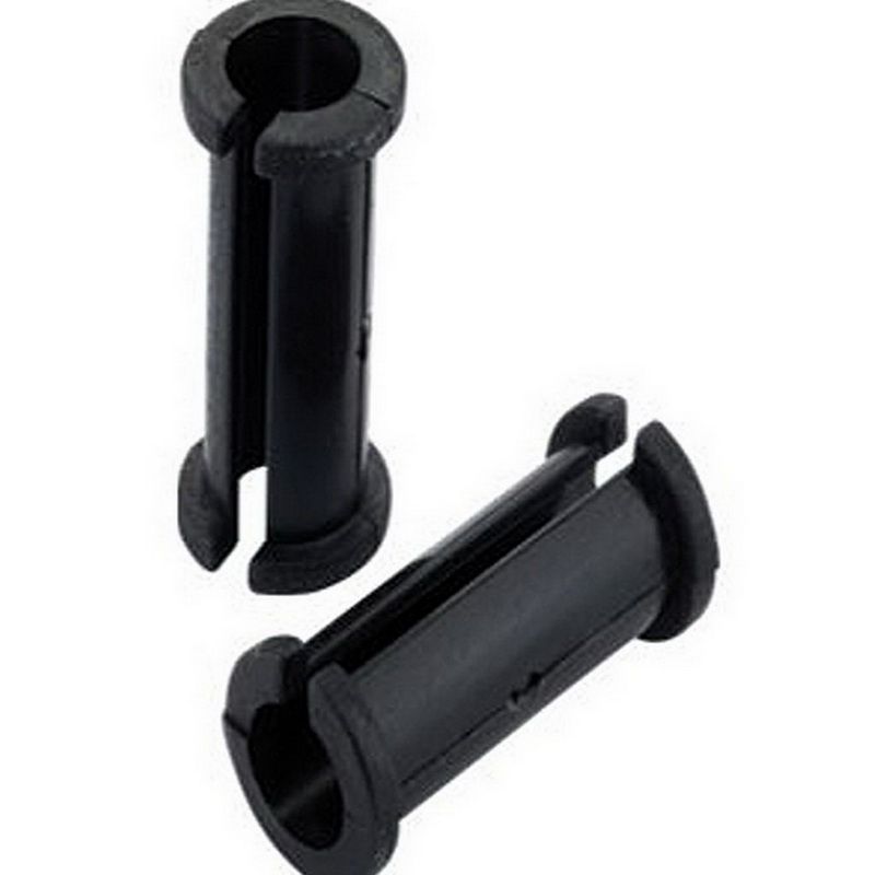

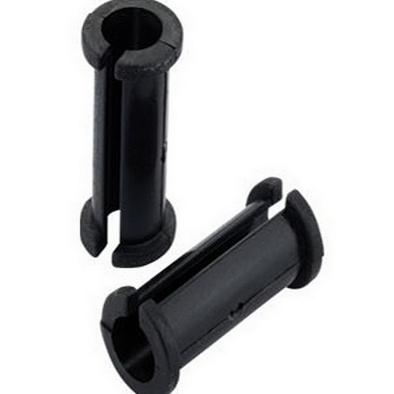

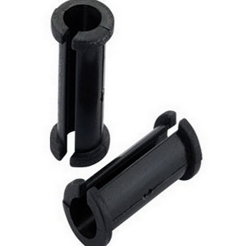

Народ, надо пару таких вот втулочек:
Крепеж гидролинии к раме, XLC BR-X07:
Фиксатор гидролинии XLC BR-X07.jpg [ 66.26 КБ | Просмотров: 2084 ]
Может у кого завалялись?

Ну вот, нашел, как всегда выручили братья китайцы:
http://www.aliexpress.com/item/10-Pcs-M ... 80160.html
Осталось дождаться когда приедут.
Их там правда 10 шт, так что если кому надо, велком.

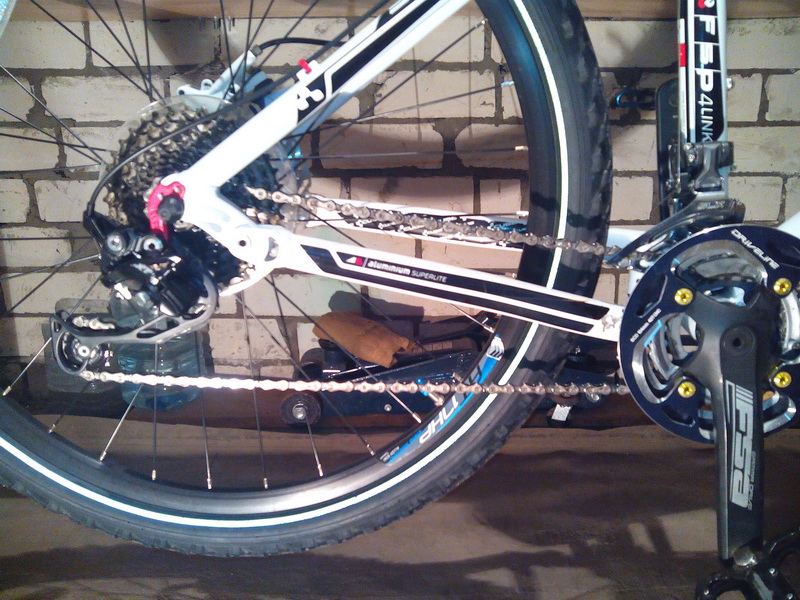

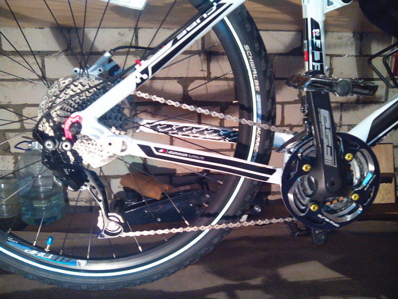

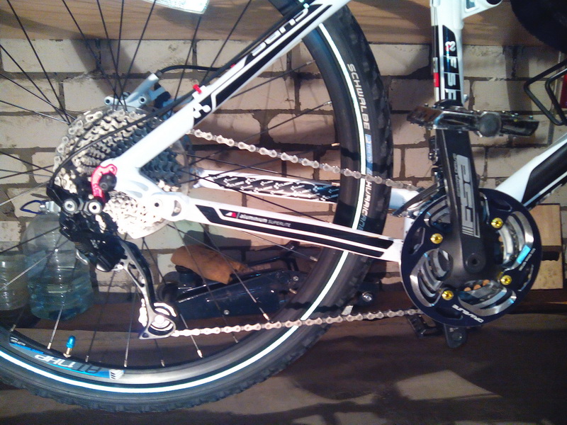

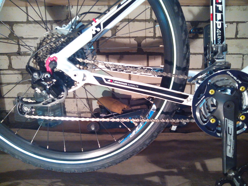

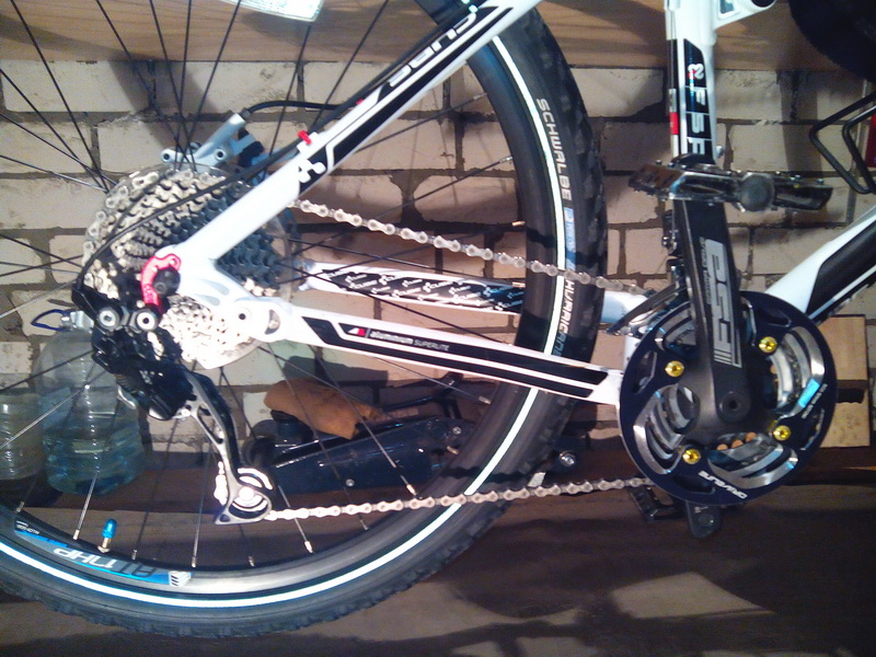

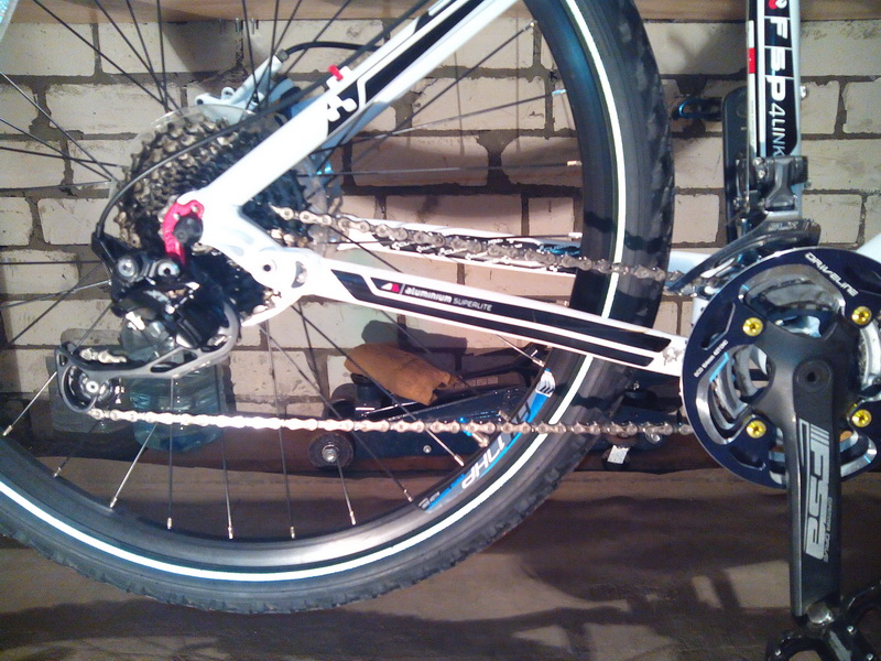

Да, народ, есть вопрос: дособрал сегодня вел, но кажется, что цепь от GT коротковата... Так и хочется пару звеньев добавить. Вот две фотки:
Цепь 1.jpg [ 226.72 КБ | Просмотров: 2045 ]
на этой цепь на самых больших звездах,
Цепь 2.jpg [ 233.5 КБ | Просмотров: 2045 ]
а на этой на самых малых.
На моей цепи 108 звеньев. В магазах KMC цепи на 10 ск. продаются с 112-114 звеньями. Но с другой стороны, может не хватить натяга цепи если ее поставить длиннее. Как правильнее сделать? Вообще звенья в цепях КМС можно добавить? Или лучше сразу новую купить?

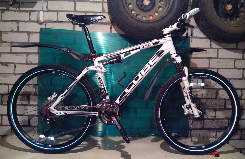

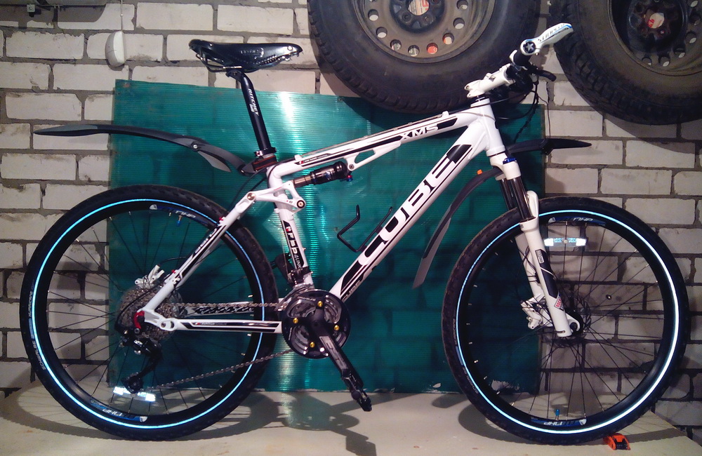

Ну в общем получилось как-то так:
В сборе.jpg [ 289.36 КБ | Просмотров: 2039 ]

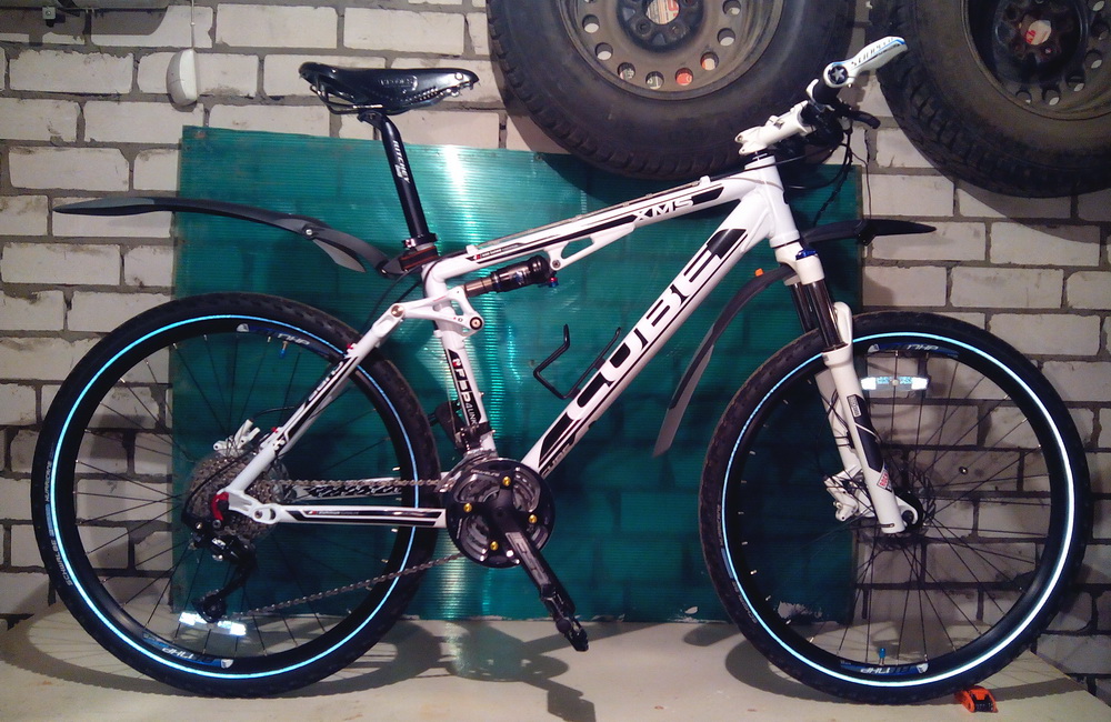

Ну что, сделал я сегодня пробный выезд по гаражу :D
И прав был Крезя:
крезя писал(а):
после подвеса на хт будешь смотреть как на овно)
По сравнению с хардтейлом - диван диваном :dance: Собственно что и было надо.

С цепью все просто - ставишь самые большие звезды и прожимаешь до упора подвеску. если переклюк не выворачивает - все норм)
Ну вот на фотке выше как раз обе звезды максимальные. Но как-то уже не хорошо переклюк вывернут. Собственно вопрос то в том, сколько можно добавить звеньев, чтобы переклюк в противоположенном положении справлялся с натягом цепи? Или это только экспериментальным путем? Да, может у кого завалялась старая кмс 10ск цепь, попробовать выковырять с нее пару звеньев для пробы? У нее вообще пины выдавливаются?

Спусти аморт и прожми подвеску. он вообще на растяжение цепи работает? или может наоборот?
на фото все нормально, я б даже еще укоротил, если сильнее не натягивает
Идею понял, но хотелось бы для себя понять, можно ли кмс цепи укорачивать и удлинять... Т.к. Такие цепи в продаже на 112-114 звеньев.

Danilkazan писал(а):
Укорачивать можно любые цепи. А удлинять можно конечно, надежность этого узла будет меньше, чем первичной заводской запрессовки. Лучше изначально правильно укорачивать. Вам удлинять точно не нужно. Писалось выше. Способов определения необходимой длины цепи много в. инете.

Ну вот, с цепью разобрался. Действительно, если прожать задний аморт - цепь по всем способам определения находится в оптимальной длине... Всем спасибо за участие.

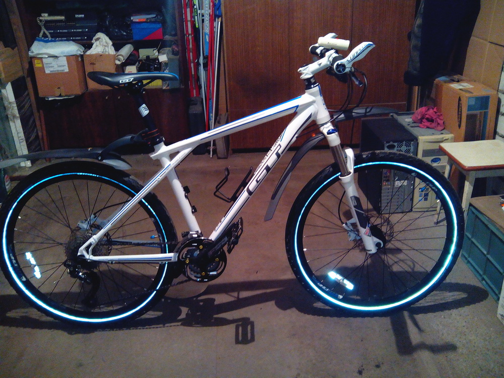

Теперь вот какой вопрос...

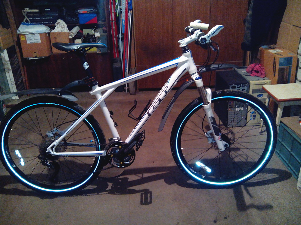

Если сравнить посадку на GT (уровень руля относительно седла, при этом было вполне удобно) и на Кубе - заметна существенная разница - на Кубе руль ниже седла (при том, что седла выставлены корректно и одинаково в обеих случаях)
GT1.jpg [ 346.25 КБ | Просмотров: 1959 ]
В сборе.jpg [ 289.36 КБ | Просмотров: 1959 ]
По ощущениям не хватает 3-4 см высоты руля. Видимо из-за разной геометрии рам. Вот думаю, как получить желаемое? Самое простое проставками под вынос - но тут уже нет запаса длины штока вилки... Поставить вынос с хорошим подъемом (только хз какой длины) или руль с большим подъемом или все вместе. Еще у китайцев есть удлинитель штока... Как правильно то сделать? Или вообще, просто привыкать к другой посадке???
CUBE XMC White Custom
СообщениеДобавлено: Пн 02 ноя, 2015 19:58
привыкать,имхо кк велосипеды они с низким положением руля
