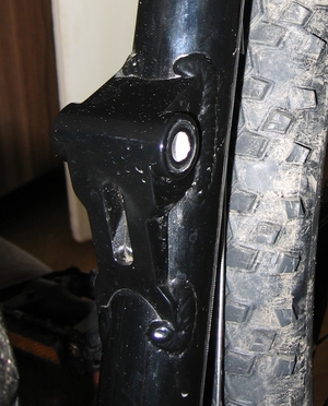

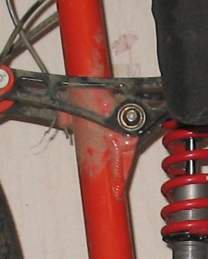

Кстати у Романа есть ссылка на картинку каталога Астро, там видно, что в у хорошей рамы СОВЕРШЕННО другая конструкция этого узла!
Надеюсь Роман не будет против если я немного порежу картинку ;) ? Исходная картинка -вот тут
Комментарий к файлу: Конструкция кронштейна товарного Вокстера.Трещина пошла аккурат под верхним швом, труба переломилась как палка об колено

А вот теперь я могу утверждать, что рамы от Астро и ЛяоБао - РАЗНЫЕ!!
Пруфлинк на фотографию прототипа Вокстера от Астро ексбайк Н-Романа, на который я запал) в теме на Веломании воттут.
В двух словах - там совершенно по разному приварены кронштейны. Такое ощущение, что на товарной раме кронштейн лишь прихвачен сваркой, но не проварен полностью.
Комментарий к файлу: Кронштейн на товарном Вокстере. Прихвачен (??) сваркой сверху и снизу, середина пустая.

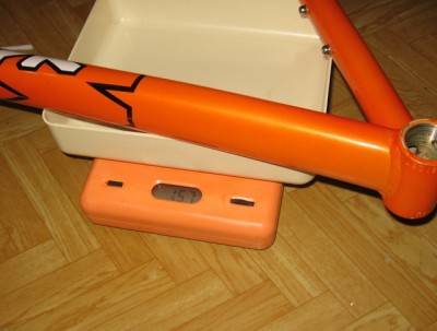

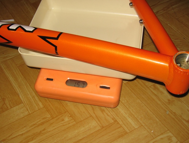

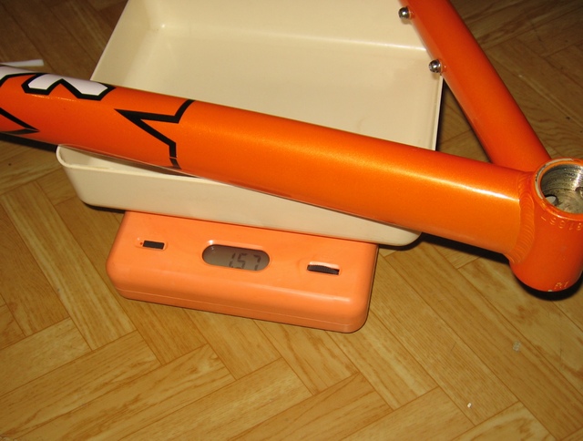

Взвесил раму Крафтера на электронных весах (марки "Электроника 83Б-1", произведенных в 1992г на Йошкар-Олинском заводе "Контакт" по ТУ ДКАБ.4681699.001 и имеющих диапазон взвешивания до 10 кг с допустимой основной погрешностью +-0,3% и минимальным пределом взвешивания 0,02кг. :D )
Взвещивал голую раму без рулевой, системы и подседельного хомута, с петухом. Батареи в весах свежие, весы проверены тестовым грузом 1 кг (для теста применялась сферическая лошадь :) ).
Итак, вес рамы Крафтера - 1570+-10г. Пруфпик ниже.
