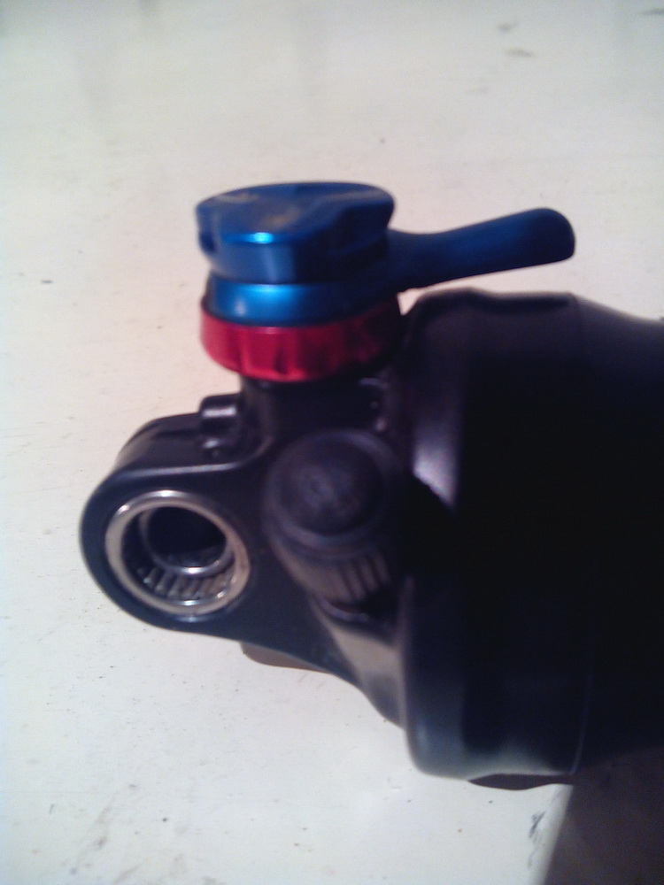

Как уже говорил, в верхнем ухе обнаружился игольчатый подшипник, такой вот:
Втулка аморта 3.jpg [ 146.14 КБ | Просмотров: 3438 ]
Поискал у нас, нашел только тут:
http://www.chillengrillen.ru/catalog/14942/
У них только нет нужной мне ширины (30мм)
Зато нашел на сайте производителя:
http://enduroforkseals.com/id275.html
Цена, правда, с доставкой получается не кислая...
Стоит ли заморочиться с таким решением? Ну чтобы поставить с навсегда забыть об этой проблеме? Катаюсь то лайтово, без экстрима, но хочется сделать все "красиво"... Втулка мечты, так сказать :angelordevil:
