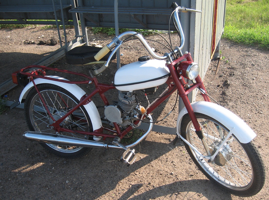

Так мопед выглядел во время вчерашней покатушки до Лаишево) Во время пути на ровном месте внезапно сдохли обе лампочки в фарах, видать совсем жестокий брак подсунули :lol:
рига.jpg [ 498.69 КБ | Просмотров: 8278 ]

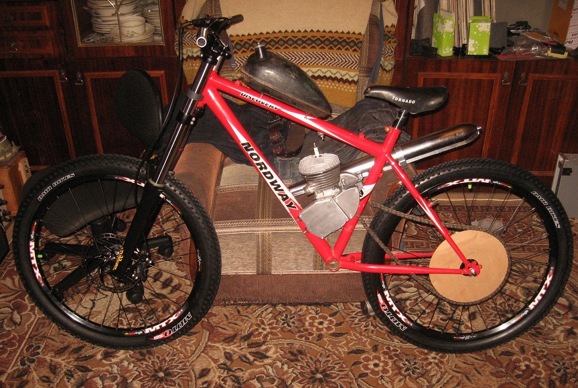

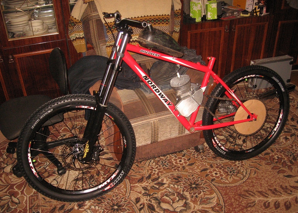

Чтобы не начинать новую тему (а проект то посути новый, хотя это как сказать, идея то изначально была именно сделать такую вещь, а то, что она переросла в сборку совкомопеда рига-13 - это отдельный вопрос), напишу здесь. Развею все догадки насчёт того, зачем мне та новая вилка, обода, покрыхи и прочие детальки.
Итак, я потихоньку собираю "горный мотовелосипед". Концепция аппарата проста - лёгкий, манёвренный и всепроезжающий мотовелосипед на основе мопедного двигателя Д6, уже показавшего свою надёжность за эксплуатацию в течении почти трёх сезонов. Аппарат, способный благодаря звезде на 60 зубьев с места въехать в любую горку в нашей местности (в пределах разумного, конечно), который если застрянет, нетрудно буквально вынуть из грязи, а если что-то случится с двигателем, выехать на педалях. Последние на неём будут уже не как простой аддон, а в виде вполне функционального узла.
Изначально планировалось раму делать с нуля, но всем некогда, а я сам варить не умею совершенно, короче делаем из того что имеется. Благо рама сталь, наварить усиливающие элементы можно и обычным сварочником.
Масса планируется не тяжелее 25-27кг (масса риги-13 больше 40кг при совершенно несоизмеримо меньшей прочности).
На фото я лишь "набросал" на раму детальки чтобы посмотреть примерный внешний вид. Картонный круг позволяет оценить диаметр ведомой моторной звезды.

СообщениеДобавлено: Сб 23 фев, 2013 2:49
Чт 10 июн, 2010 9:42
Сообщения: 2582
Усиливай рулевую трубу, бензобак так высоко не айс - стендовер в облаках получится.
СообщениеДобавлено: Сб 23 фев, 2013 2:52
Чт 03 июн, 2010 21:42
Сообщения: 1682
Рулевой стакан будет усилен косынками, а бачок - я его чисто на соплях прилепил, он по-хорошему должен садиться прямо на верхнюю трубу.
