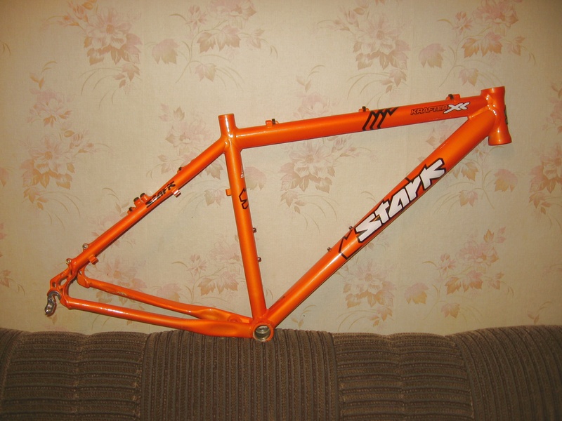

Как в известном ролике, после моего возгласа по поводу поломки СВРа "В рот мне ноги, моя рама скукожилась!!!" тут-же появился веломаг Разор и сотворив особую, байкерскую магию, извлек из воздуха раму Крафтера и вручил ее мне в качестве гарнтийной замены. Ура! От замены на новую раму Вокстера по известным причинам отказался...
Правда, рама не совсем новая (с байка Разора), но моего размера 18" и главное - она была в наличии, а не "может в конце следующего месяца". Конечно есть несколько неритичных потертостей и скололов от цепи, но на скорость не влияет.
Рама поразительно легкая, поставил ее на напольные весы и они показали... 1кг :shock: ! Конечно, это уж черезчур, я думаю она весит около 1,5кг. Швы около рулевой трубы и подседельника зашлифоованы, окраска металлик по слою грунтовки, трубы внутри анодированы. По качеству окраски напоминает раму Вокстера 2007г.
Что не понравилось, так это полное отсутсвие следов торцевания кареточной и рулевой труб, даже краска не счищена. Имейте ввиду при апгрейде на интегрированые системы типа ХТЯ и ХТ, говорят, там это критично
Честно говоря, ставить Дарт 2 на Крафтер кажется кощунством :) Но судьба дает шанс сравнить два разных типа рам с соврешенно одинаковой обвеской и вилкой, так что пока соберу в старом сетапе. Следите за темой!
ЗЫ. Так что прописка в "подвеслэнде" пока откладывется... Здраствуй, суровый и безкомпромисный мир "топовых" хардтейлов!
