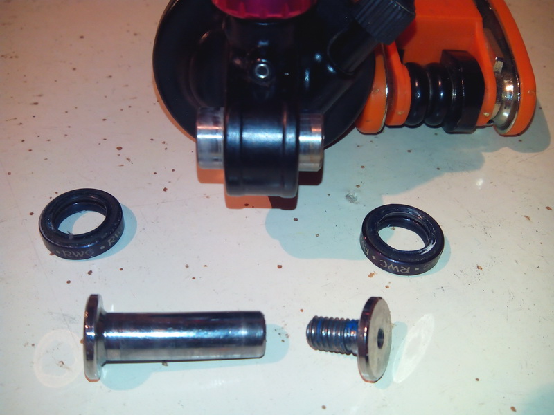

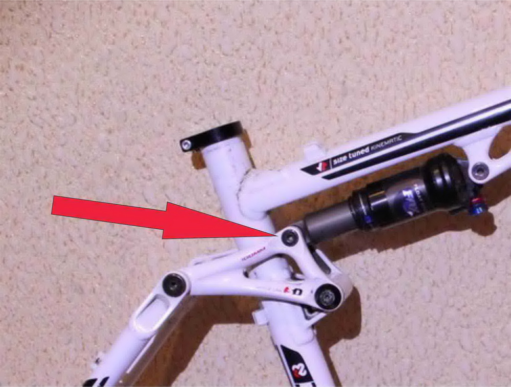

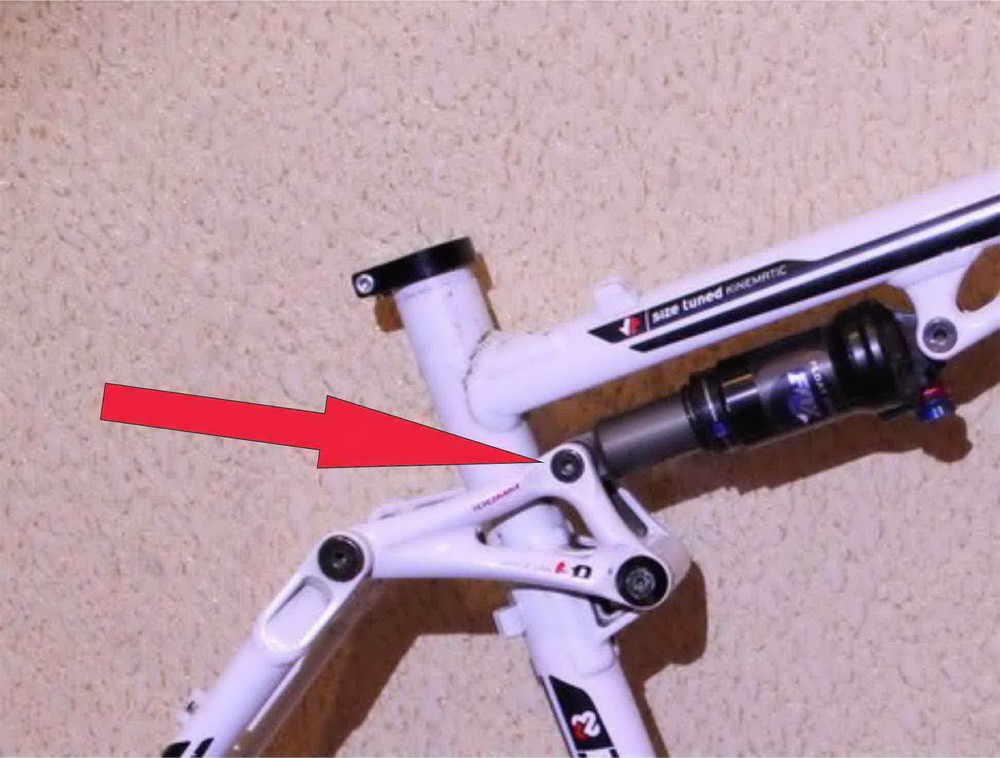

Обнаружился небольшой люфт вот тут:
Ось аморта.jpg [ 206.81 КБ | Просмотров: 1393 ]
Меняется втулка, ось? Как правильно называется?

надо разобрать и проверить износ оси аморта, если анодировка не стёрта то менять нужно только башинг (втулку в ухе аморта).

если ось не гнутая - меняется в последнюю очередь.
проще всего заменить грибы(башинги), если износ сильный - заодно и башинг в ухе аморта

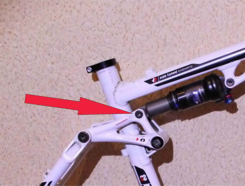

можешь сфоткать на что именно аморт крепиться? лучше в разобранном виде

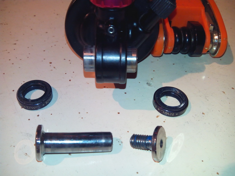

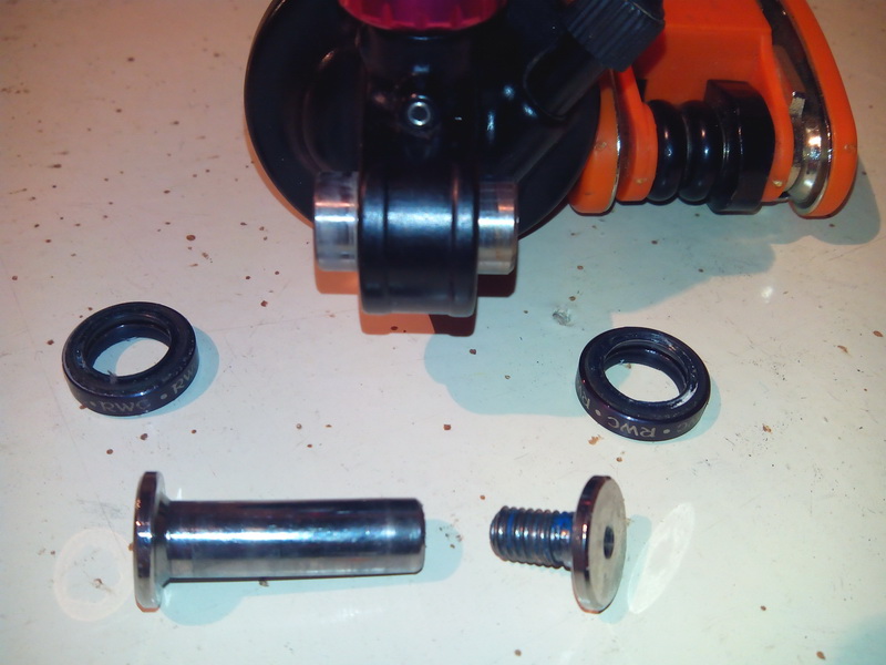

Danilkazan Посмотрите где люфт. Обычно между грибом и бушенгом. Тогда просто вытачивается новые грибы из капралона в плюсе. Точит к примеру Наливаеч на веломании. можно даже сослатся на ЧД.
https://content.foto.my.mail.ru/mail/r2vremeno/295/h-335.jpgЭто я точил. Старые и новые на фото. :lol:

Я точил втулки как по ссылке Чд в Казани, и из капролона, и из алюминия. Цена вопроса была 200-300р. за пару, но за сезон они раздалбываются и снова появляется люфт.

Феанор что то тогда не так. Алюминевые у меня ходят два сезона. Капралоновые 4.

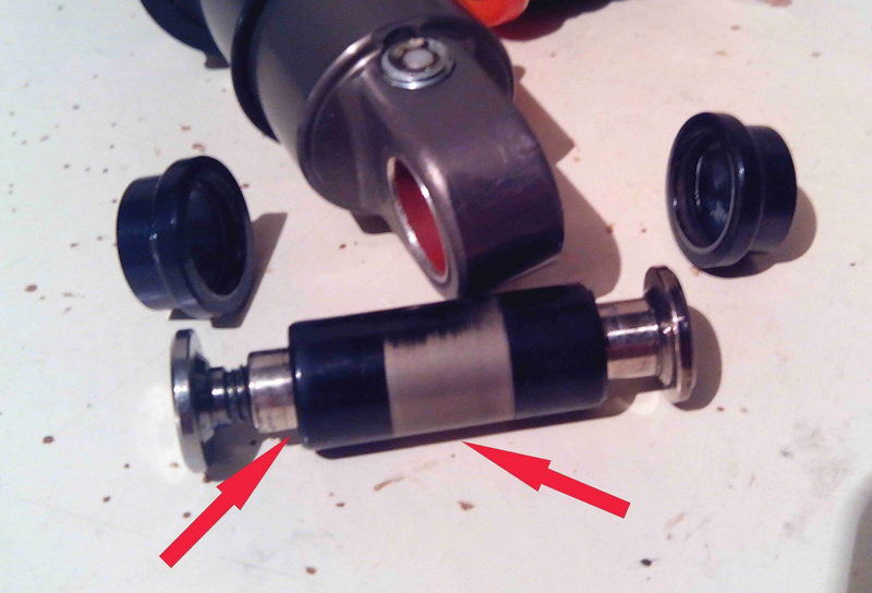

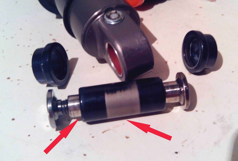

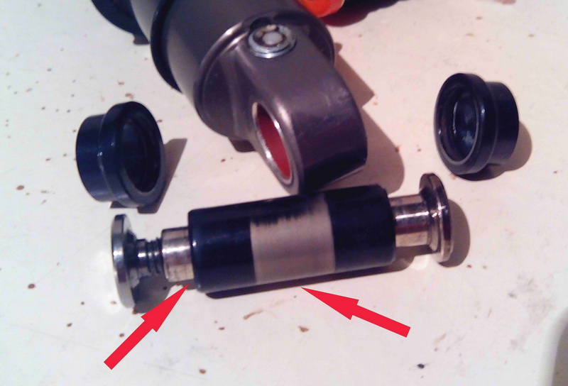

Danilkazan писал(а):
Ось не но черное покрытие на оси подыстерто.
Нужно фото для анализа

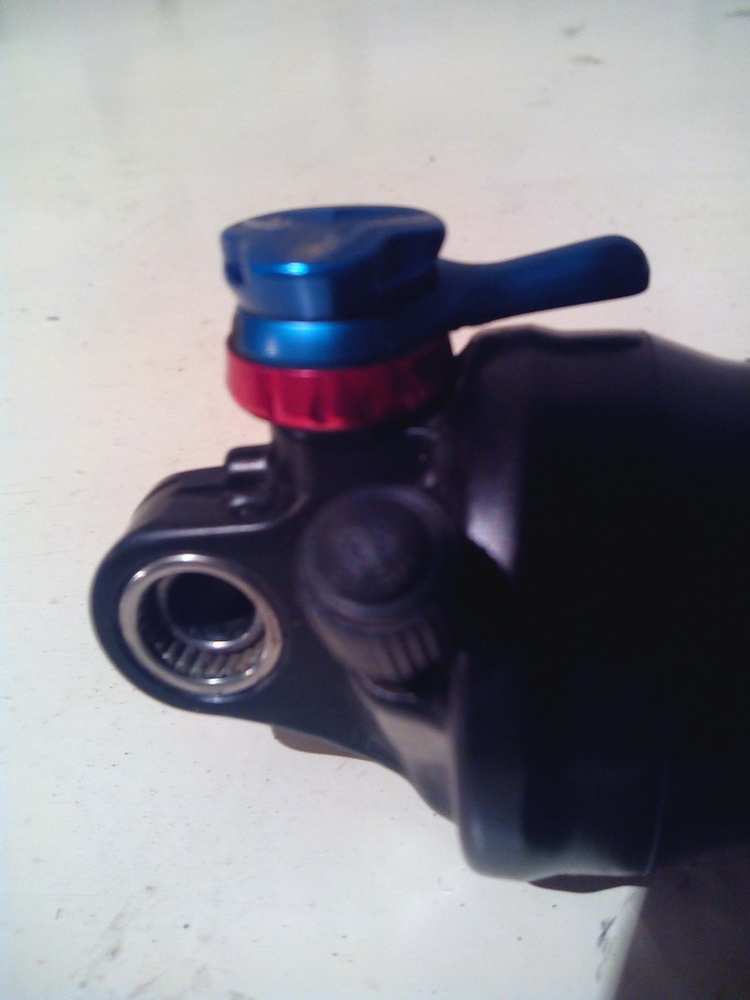

Ну вот, докладываю :lip:
Основной люфт имеет место быть между самой осью и подвижной втулкой в нижней части аморта.
Люфт чуть меньше, между подвижной втулкой с ухом аморта. Места где есть люфт на рисунке стрелочками отмечены. Причем, где черное покрытие не истерто - посадка вообще плотная.
Втулка аморта.jpg [ 113.1 КБ | Просмотров: 1302 ]
С верхней стороны лют совсем маленький, и тоже в месте посадки оси во втулку.
Втулка аморта 2.jpg [ 125.24 КБ | Просмотров: 1302 ]
Причем сама втулка сидит в ухе очень плотно. Там видать подшипник хорошо работает.
Втулка аморта 3.jpg [ 146.14 КБ | Просмотров: 1302 ]
А теперь вопрос, как это лечить?
