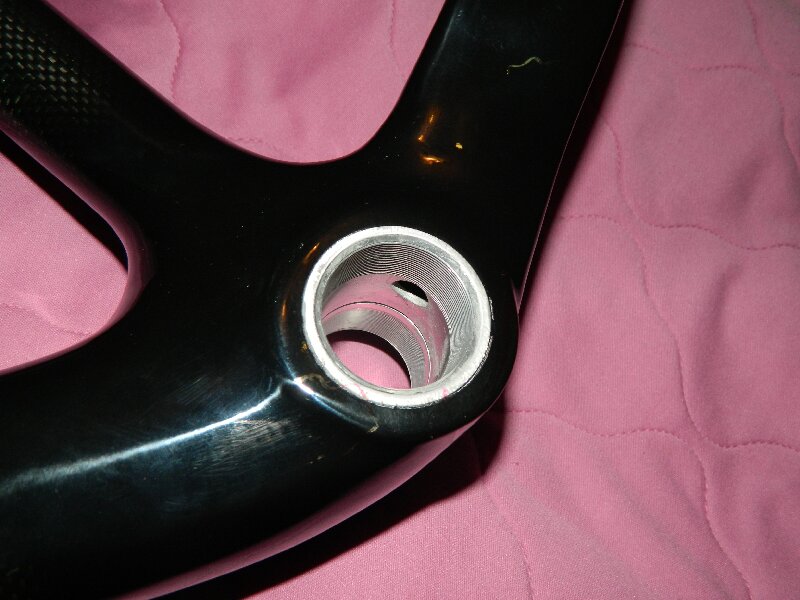

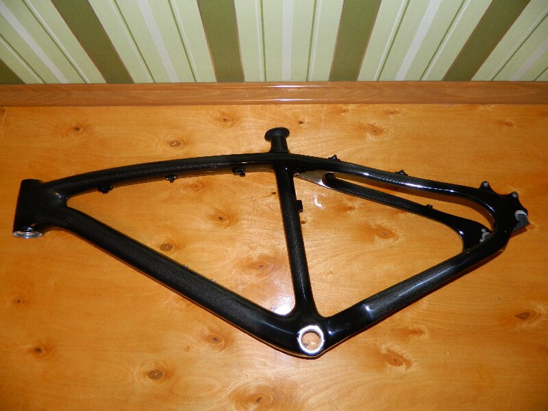

Вот фото моей рамы. Оказалось не все так как писал выше. Стакан каретки ЦЕЛЬНЫЙ. Там просто проточка внутри неизвестно зачем. Кажется как-будто из двух половинок собран. Дырка по кареткой не для слива конденсата. Она не в самой нижней точке.
Рама весом не знаю, где то в районе 1100 гр. На почте когда получал, думал что коробка пустая. На самом деле упаковка кажется даже больше самой рамы весит.
Комментарий к файлу: Дырка непонятного назначения
DSCN9886.jpg [ 68.92 КБ | Просмотров: 2184 ]
Комментарий к файлу: Стакан каретки

Комментарий к файлу: Рама
DSCN9878.jpg [ 86.53 КБ | Просмотров: 2184 ]

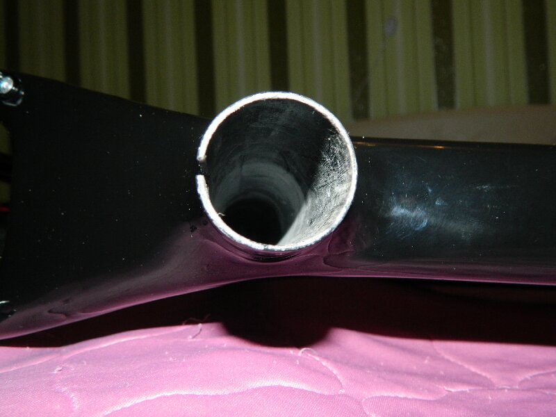

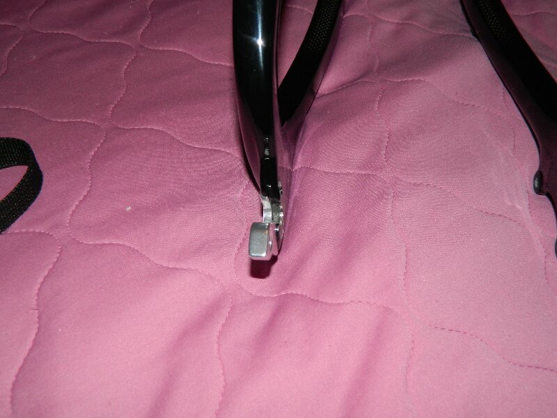

Оценить толщину стенок трубок можно по фото подседельной части. Задние перья вверху сходятся в сплошной треугольник без перемычки. Роль перемычки выполняет цельная косынка, что радует. Будет работать как козырек для рубашки переднего переключателя. Дропаут с петухом соединяются вместе без перекоса, тоже порадовало. На старой раме был перекос из-за чего, собственно, дропаут быстро износился.
Комментарий к файлу: Правый дропаут изнутри.
DSCN9884.jpg [ 82.14 КБ | Просмотров: 2180 ]

Комментарий к файлу: Труба подседельная
DSCN9892.jpg [ 59.18 КБ | Просмотров: 2180 ]
