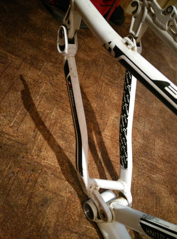

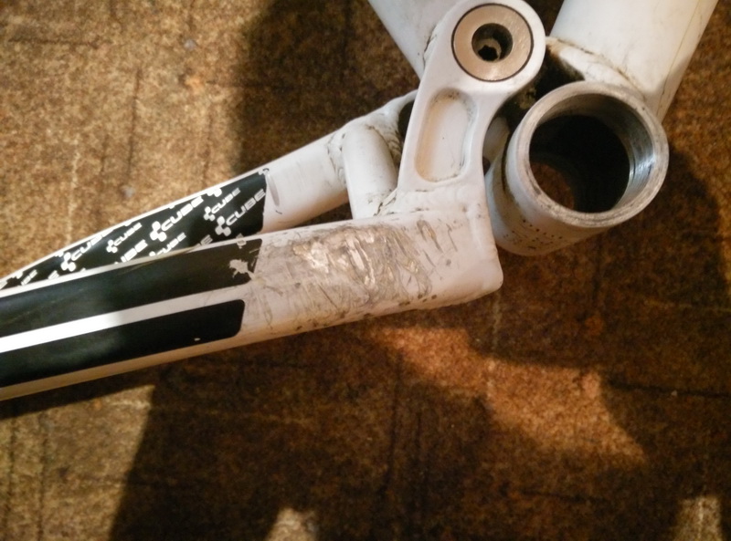

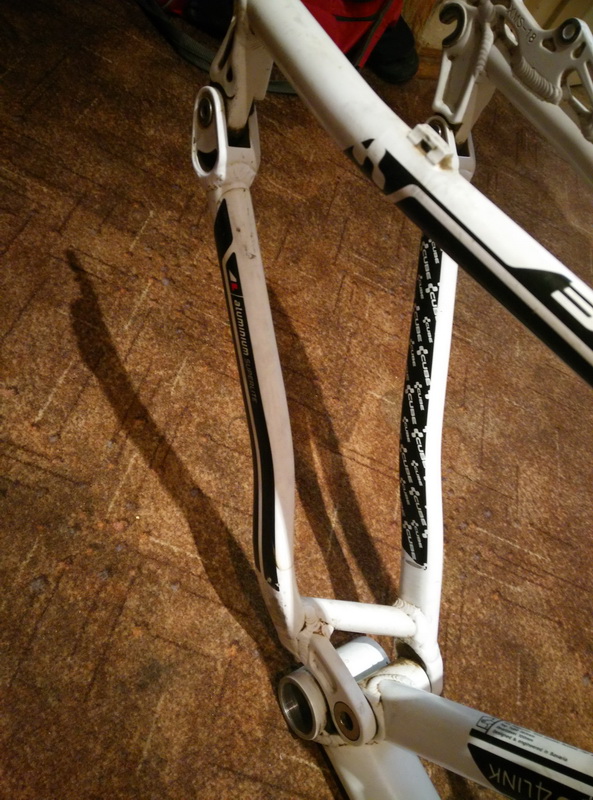

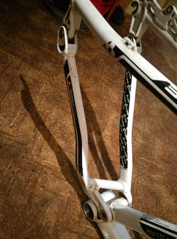

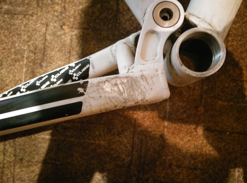

Ну вот, рама приехала :) Удалось выкружить родной передний переклюк SLX и тросики переключения.
Все это счастье обошлось в 15тыр Вроде бы нормально, учитывая теперешние цены на велы и подвесы особенно...

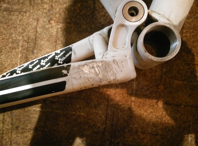

Из недостатков только хорошо покоцаное перо от соскочившей цепи (за звездой, где не было защиты пера):
потёртость от цепи.jpg [ 165.04 КБ | Просмотров: 1561 ]
перья под защитой 1.jpg [ 214.84 КБ | Просмотров: 1561 ]
Как это безобразие поправить? Пошкурить, запшаклевать автошпаклевкой и покрасить?
В остальном только рабочие потертости.
Пока рама голая, как проверить состояние подшипников в подвеске?
Да забейте, все равно ржаветь не будет. Глаз портит. так колечко склейте из камеры и туда продвиньте.
Снимаете оси и рками крутите сам подшипник, если не крутится, крутится с ощутимыми рывками, то под замену. Если замены нет, но они все таки крутятся. просто забить густой смзкой под завязку, сняв с одной стороны пыльник. Если все четко, все равно забить смазкой. :mrgreen:

насчет покраски: купи бронепленку и после полировки обклей,с прогревом феном

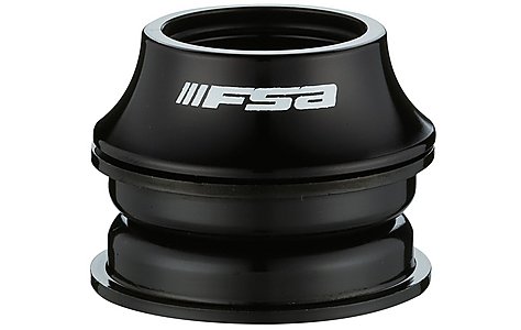

На GT стоит такая рулевая:

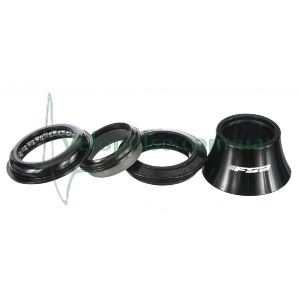

FSA No.11N, 1 1/8", Zerostack
Внешне выглядит так:
FSA No 11n Zerostack.jpg [ 17.02 КБ | Просмотров: 1528 ]

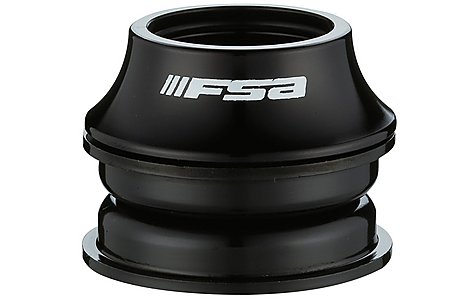

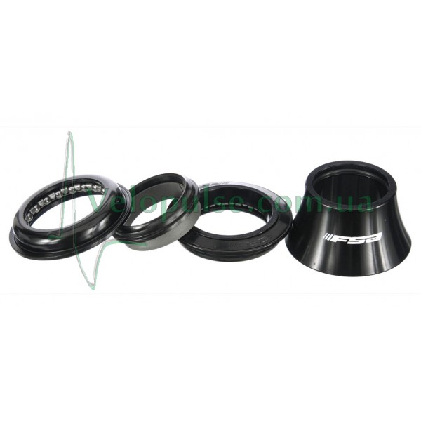

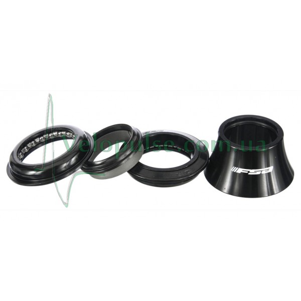

На Cube XMS:
FSA No.10 semi-integrated, 1 1/8" (но слово "zerostack" в ней не фигурирует)
Внешний диаметр посадочного места 50мм, внутренний 44мм.
похож на этот:
http://velopulse.com.ua/326-%D1%80%D1%8 ... D0%B9.html
рулевой-набор-fsa-no10-полуинтегрированный.jpg [ 25.93 КБ | Просмотров: 1528 ]

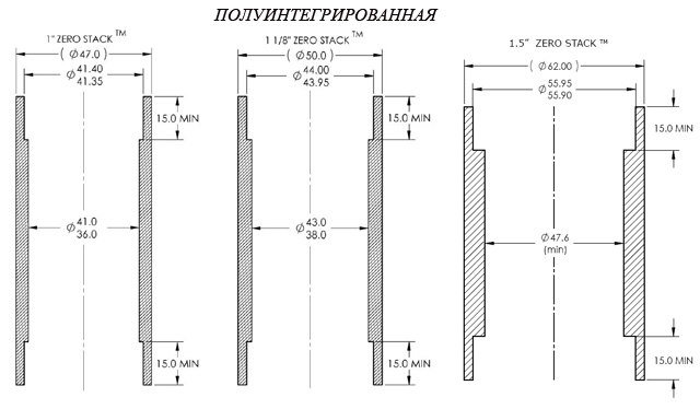

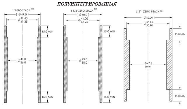

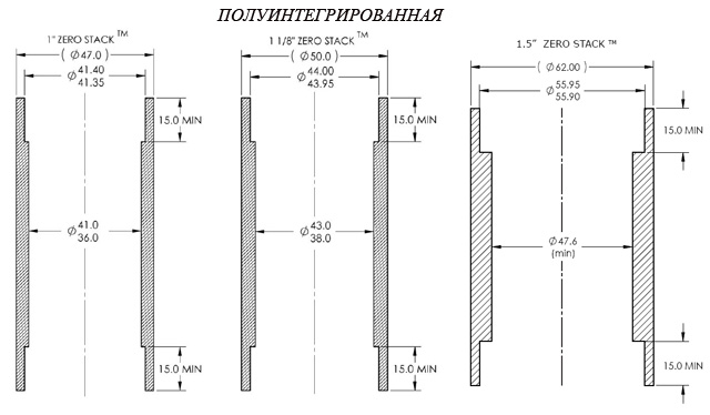

И вообще, у них стандарт то вроде бы один:
Стандарт рулевой.jpg [ 72.91 КБ | Просмотров: 1528 ]
В общем, как я понял они одинаковые и обе на сепараторных подшипниках. Чем отличаются №10 от №11 - ХЗ....
Полагаю, оптимальным будет купить полуинтегрираванную рулевую на промах...
Или я не прав???

В итоге не стал выковыривать рулевую с GT, купил в велоцентре такую вот:
http://www.masterbike.org/katalog/kompl ... eco-h125m/
что такое "эконом.пром. подшипники" - ХЗ, но подшипники там картриджные и по любому не хуже сепараторных в GT. Дешево и сердито.

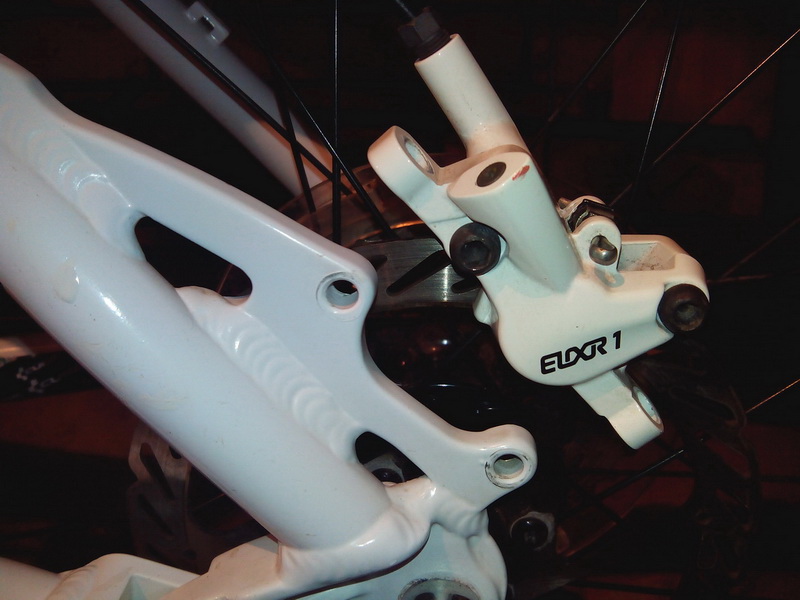

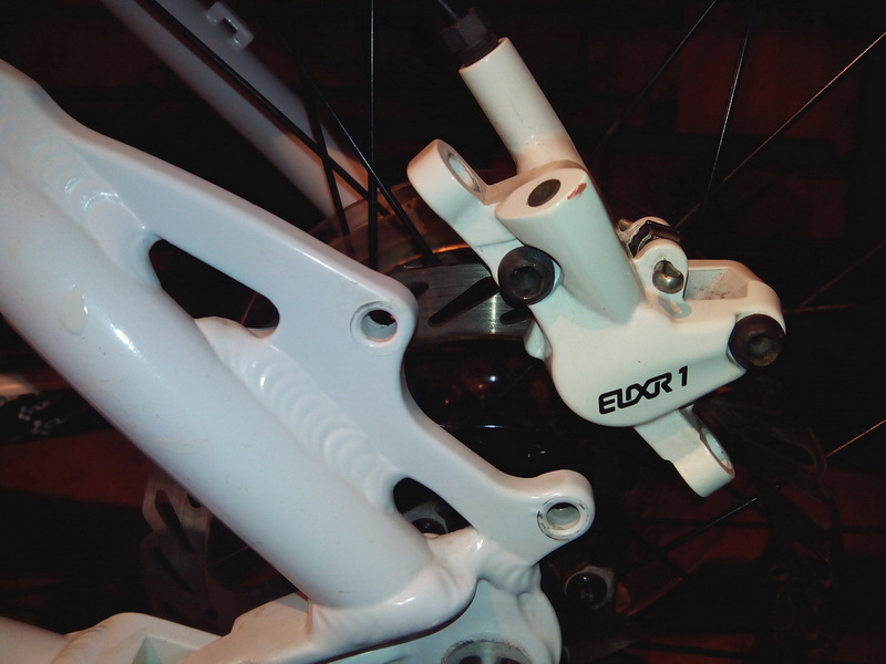

На раме GT задний калипер крепился непосредственно на раму. Ну Кубе нужен переходник:
Калипер.jpg [ 123.66 КБ | Просмотров: 1488 ]
Как он правильно называется? ПЕРЕХОДНИК КУПЛЕН И УСТАНОВЛЕН, все счастье 290р.

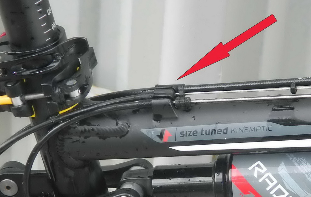

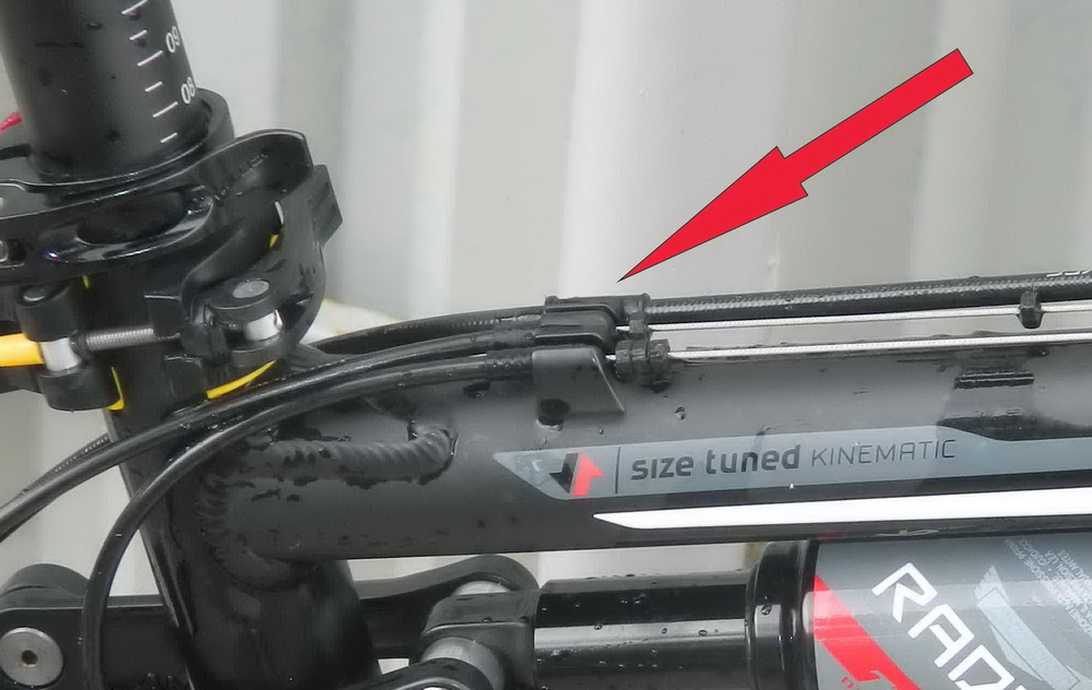

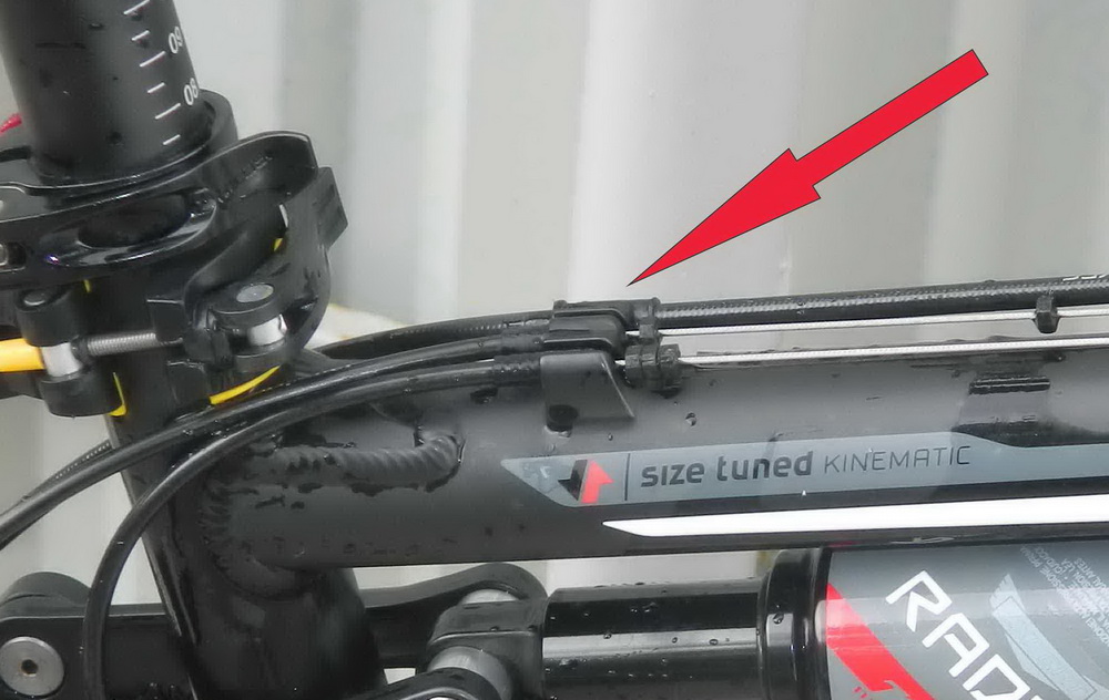

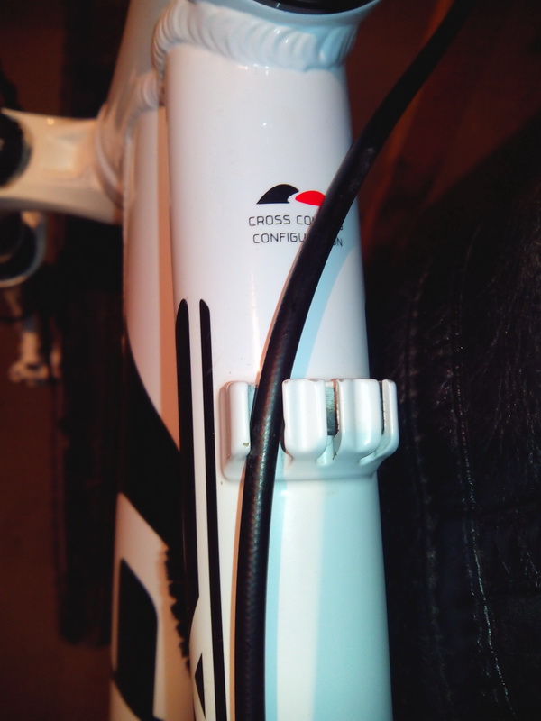

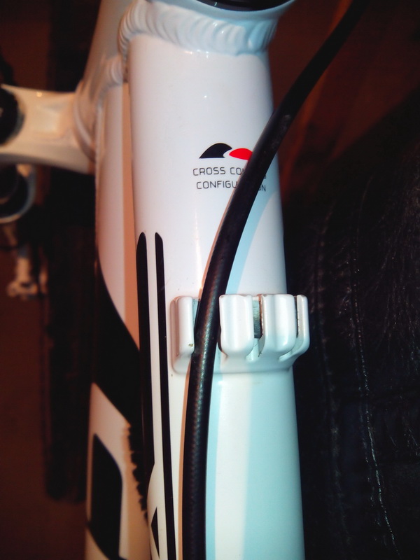

Гидролиния назад проходит по верхней трубе, только она тоньше предназначенных для нее проушин:
Гидролиния.jpg [ 108.4 КБ | Просмотров: 1488 ]
Видимо там должны быть какие-то втулки... Во, нашел, вот такие:
Втулочка 1.jpg [ 160.18 КБ | Просмотров: 1480 ]
Они отдельно продаются и как правильно называются (может у кого завалялись?)?
