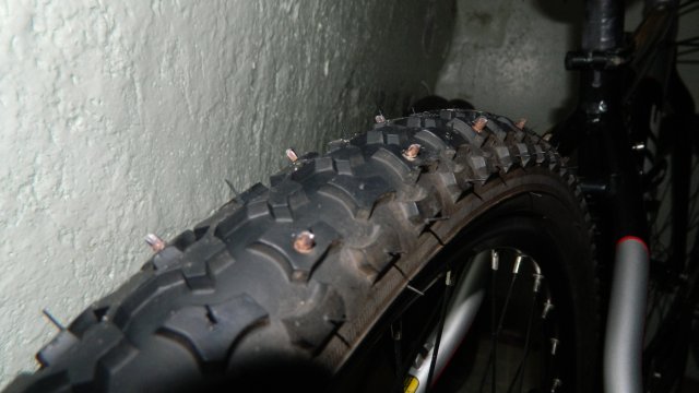

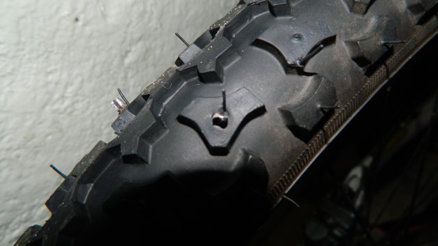

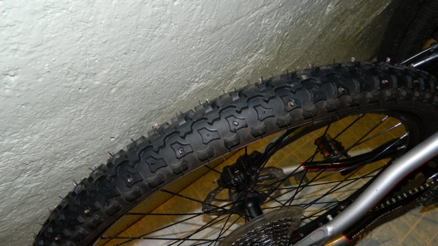

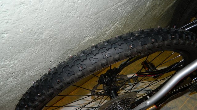

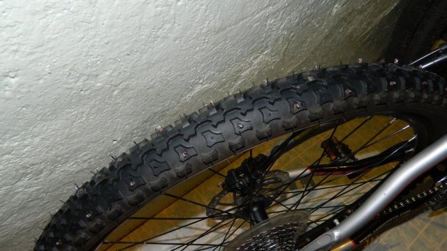

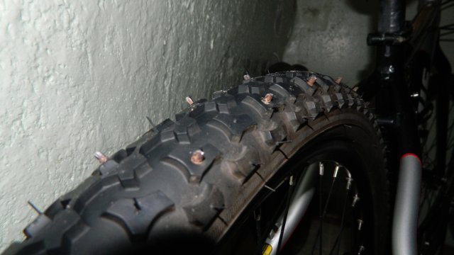

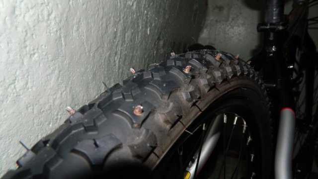

А я самопальные шиповки использую. Качаю на 3-3,5 кг. Если качать меньше, то "хватка" становится какая то вялая. Ширина покрышек 1,95". Шипы из саморезов. Тяжеловаты получились, но для зимы пойдет. На укатанном снегу держат хорошо. На рыхлом как то не очень, но, думаю там и фирменные не помогут. В ледяную гору, где пешеходы "буксуют" заезжал нормально. Шипы по середине не ставил, а так в шахматном порядке с боков.

Для рыхлого шашка нужна, а у тебя ее нет. Зато накат хороший. Я зимой в крейсере 17-20 кмч еду по ровной поверхности.

Думаю, главное, чтобы протектор не забивался. Как то ехал в ледяном желобе в колее от машин. Голый лед почти без снега. Летел около 30 и даже выше. Накат был очень хороший. Для рыхлого снега наверно нужен высокий грунтозацеп. У меня протектор не очень высокий. Покрышка узкая, поэтому "проваливается".

Ну я не думаю, что будет забиваться. Хотя вот порой бывает мокрый снег в конце февраля мокрыми хлопьями падает забивается между крылом и покрыхой, колесо блокируется, а так уж шипы всегда прорезаются до земли.
