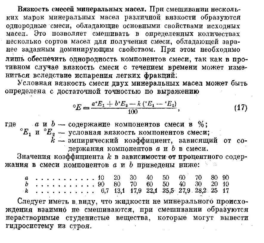

Это пригодится веломеханикам, полагаю.
Смешивание вилочных масел разной вязкости
Ремонт и сервис
Четверг, 23 Июля 2009
Казалось бы, смешиваем 1 литр масла 5w с 1 литром масла 10w и получаем 2 литра масла 7.5w. Но на самом деле, это не так - получится 2 литра масла, чуть более жидкого, чем требуемое 7.5w. Почему так происходит, я не берусь объяснить, но это так.
Вот таблица для вилочных масел Motul, которая показывает итоговые вязкости смесей разных масел в различных пропорциях.
http://moto.swissblog.ru/wp-content/upl ... _chart.jpg
Взято тут:
http://moto.swissblog.ru/smeshivanie-vi ... kosti.html
Формула расчета смесчи двух разных по вязкости масел.
формула смешивания масла.jpg [ 179.57 КБ | Просмотров: 1002 ]
Последний раз редактировалось Pozis Чт 23 сен, 2010 22:25, всего редактировалось 1 раз.
СообщениеДобавлено: Сб 27 фев, 2010 23:22
C одной стороны, табличка хорошая, с другой - применительно к вело по таблице можно "набодяжить" только масло 7,5w из 5w и 10w. А если я хочу смешать 5w и 15w, чтобы получить 7,5w? или их нельзя смешивать?
