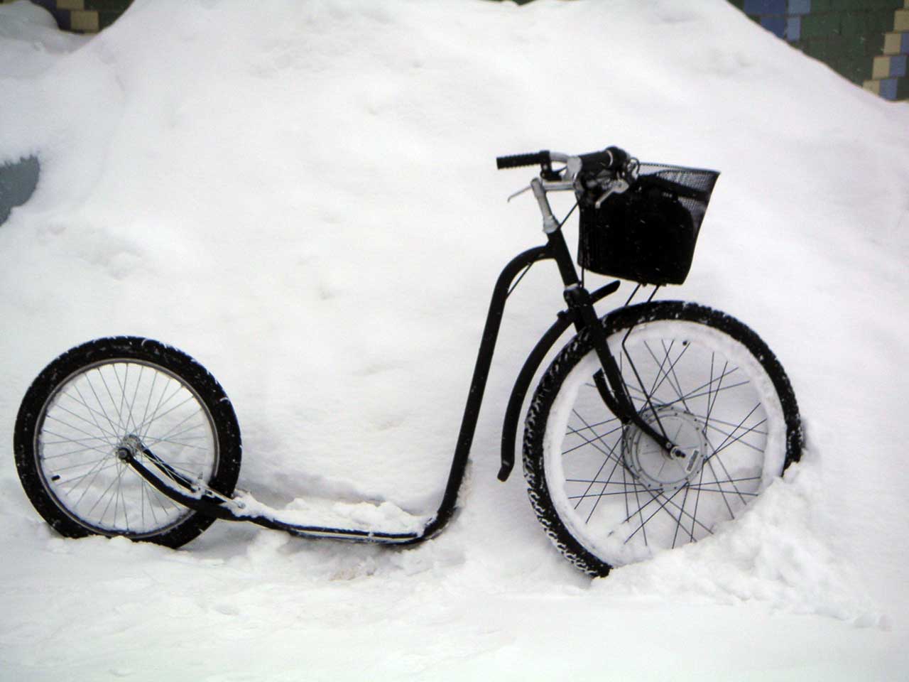

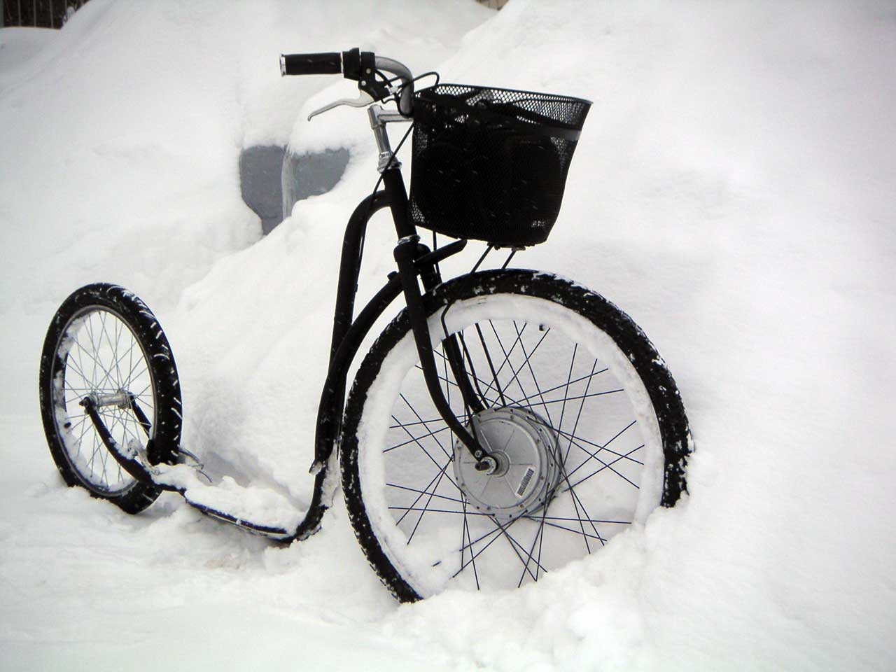

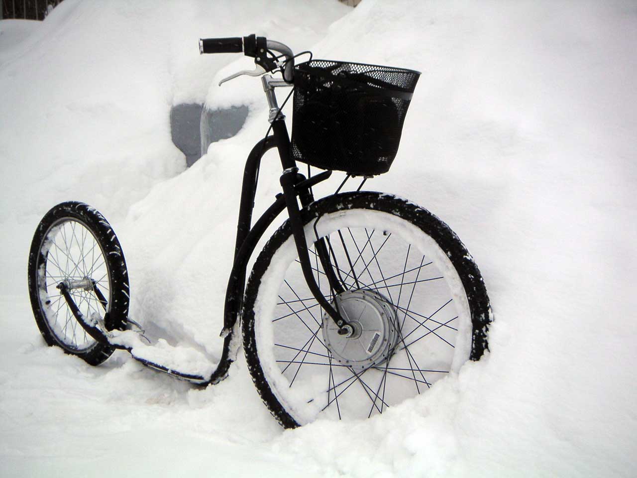

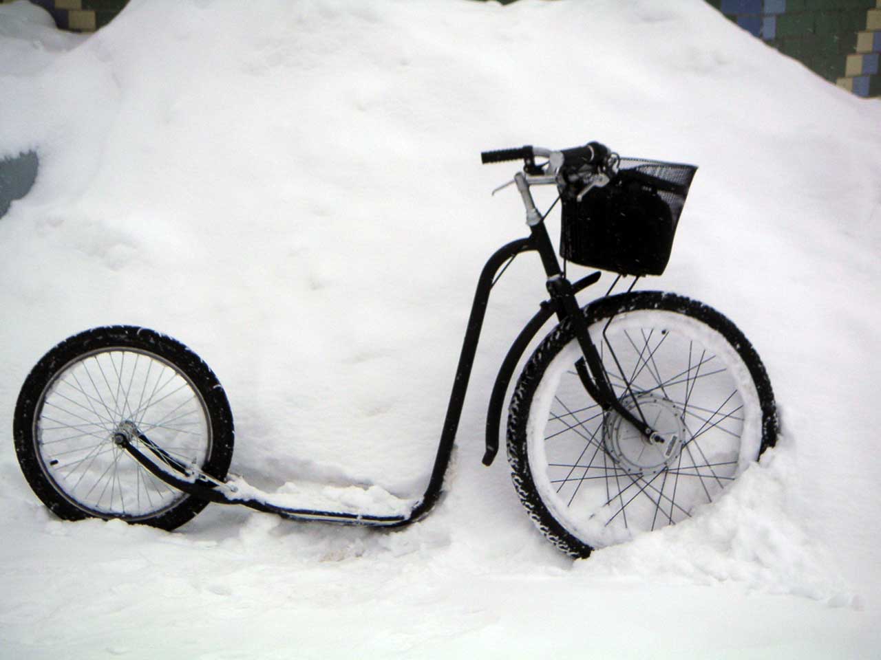

А что значит короткая? Скока это в миллиметрах? Стандартная ширина планетарки чаще всего такая же как у МТБ втулки, то есть 135 мм плюс-минус несколько мм. Шире не бывает, вроде. На чопперах с широким задним колесом обычно стоят односкоростные втулки либо что-то с кассетой/трещеткой. Кстати на чоппер можно поставить мотор-колесо китайское, как у меня на кикбайке (см. фото) и аккумуляторов пачку от ИБП в кофры. Установочная ширина у МК не менее 165 мм.

На сколько хватает заряда / какова скорость?
СообщениеДобавлено: Вс 30 янв, 2011 0:40
Ср 13 дек, 2006 13:45
Сообщения: 231
Откуда: Казань, 8-905-314-55-26
Заряда шести аккумуляторов 12 В 7 Ач хватает на 12 км зимой по довольно плохим дрогам-тротуарам с большим количеством старт-стопов. Максималка - 30 км/ч (ограничена конструктивно в мотор-колесе, если нужна бОльшая скорость, то переходят на питание 48 В или даже 60 В). По статистике при подобной энерговооруженности летом электровелосипед проезжает до 30 км. Не очень много, но при стоимости одного аккумулятора в 330 руб. это вполне допустимо. Хорошие акки это литий-ионные, литий-железофосфатные или литий-полимерные, но цены уже совсем совсем другие.
Могу сказать что электрокомплект вместе с аккумуляторами окупится за 1 год, если вы каждый день ездите на работу на общественном транспорте. А свинцовые аккумуляторы проживут тоже около одного года при ежедневной подзарядке.
Ссылка на обсуждение электросамоката здесь:
http://electrotransport.ru/ussr/index.php/topic,6079.0.html

Денис, восхищен! Единственное, почему бы не перейти на автоаккумуляторы? Вес почти набран, а технология обслуживания, зарядки и гарантия совсем другие.

Ну, автоаккумуляторы бывают разные, в том числе и герметичные необслуживаемые (надеюсь, ты такие имеешь ввиду, потому что обычные можно эксплуатировать только в вертикальном положении, иначе электролит может и вытечь). Но любое увеличение емкости установкой более емких, но опять же свинцово-кислотный аккумуляторов ведет к увеличению веса, а этого как раз и не хочется, потому что цели получить недорогое электросредство передвижения на большие расстояния у меня нет. Да и лучше всего ставить уж ДВС от триммера - он и легче и заправиться можно в любом месте и скорости можно более высокие иметь.

Про триммер тоже была мысль. Аналогично ви-брейкам на переднее колесо прижимные резиновые ролики с приводом от двс.

Только лучше эти колесики не к ободу прижимать, а к резине - хоть и потерь на трение больше, но и сцепление надежнее. Мысль, кстати, неплохая. Такие вещи делают с приводом от электродвигателя, но там чем выше КПД трансмиссии, тем больше ты проедешь на аккумуляторах, в случае же с ДВС мы платим лишь повышенным расходом топлива за простую трансмиссию с низким КПД.

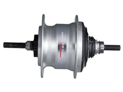

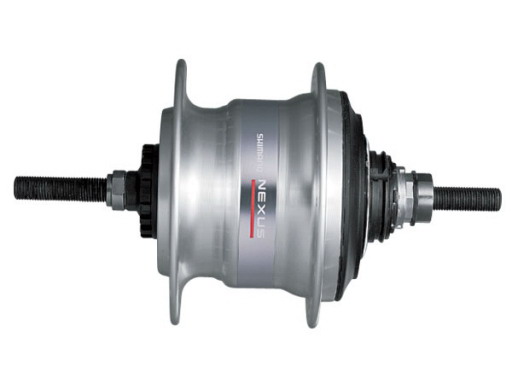

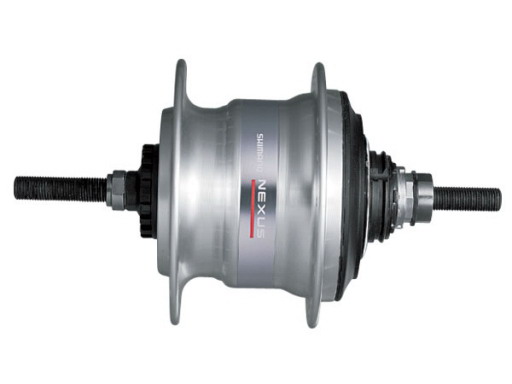

Появились планетарные втулки Shimano Nexus Inter-7 - 7-скоростные, без встроенного тормоза (то есть либо роллерный тормоз ставите на эту втулку либо вибрейки пользуете)
nexus inter-7.jpg [ 18.94 КБ | Просмотров: 1632 ]
Спецификация:
Nexus, SG-7R46 36 отв, 7ск, д. рол.тор, 130 X182MM
Диапазон передач общий : 244%
1 : 0.632
2 : 0.741
3 : 0.843
4 : 0.989
5 : 1.145
6 : 1.335
7 : 1.545
Стоимость полного комплекта, в который входят:
Втулка планетарн. Nexus, SG-7R46 36 отв, 7ск, д. рол.тор, 130 X182MM
Пыльник ролерного тормоза, контргайка 8.2MM
Звезда задн., 19T(2.3мм), черн. для планетарной втулки
Шифтер Nexus, SL-7S10, revo, 7ск, трос+оплетка
- 3299 руб.
Если считаете что это дорого, посмотрите, сколько эта втулка стоит голая (без шифтера, звезды) в забугорных интернет-магазинах.
