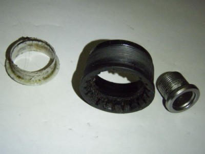

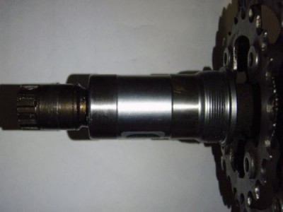

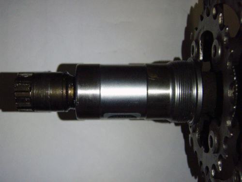

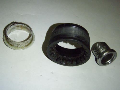

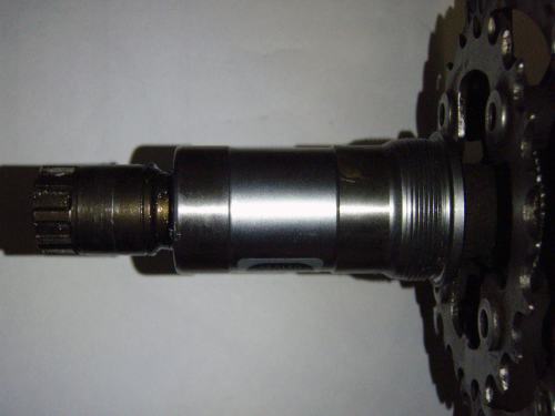

Фото.
6.JPG [ 20.63 КБ | Просмотров: 866 ]
5.JPG [ 32.9 КБ | Просмотров: 861 ]
СообщениеДобавлено: Вт 01 апр, 2008 19:22
Ну что ж... :) Каретка Шимано Окталинк.
Не совсем понял, как получилось выкрутить каретку без снятия правого "шатуна" (он же кривошип). Видимо, каретка не была хорошо затянута...
Насчет смазки: подшипники промышленные, закрытые, смазку поменять по крайне мере в одном из них теоретически можно, только нужно ли?
Для установки/снятия каретки необходимы:
съемник шатунов (только для снятия):
и съемник каретки:
Съемник шатунов изготовить можно на токарном станке, а вот съемник каретки изготовить будет гораздо сложнее...
Вот с этого места можно поподробнее?
СообщениеДобавлено: Вт 01 апр, 2008 20:17
большая головка сыра
Сб 21 янв, 2006 1:16
Сообщения: 5103
думается мне, не стоит там ничего менять. вряд ли в Шимановской каретке нет смазки...
СообщениеДобавлено: Вт 01 апр, 2008 20:21
maxmsl писал(а):
Как видно на фото, один из подшипников находится практически снаружи – он слева. Если каким-то образом отогнуть или даже снять его уплотнение, то можно получить доступ к смазке внутри него. Я сам не пробывал этого делать. Да и непонятно, что делать тогда с правым п/ш...
Каретка типа "картридж", такая как эта, в принципе не обслуживается, да и стОит не очень дорого. В случае износа просто заменяется на новую.
Смазка внутри подшипников "с новья" конечно есть, я в этом почти уверен :)
