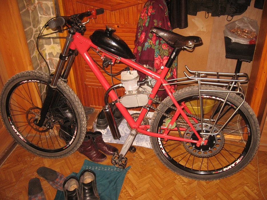

Ну что-же, кто не видел, теперь мотовел на китае и потихоньку будет доводиться. Уже ясно, что китайский движок в разы мощнее и сделан не хуже.
IMG.jpg [ 335.06 КБ | Просмотров: 22894 ]

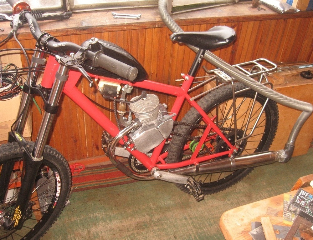

Мотовел вернулся к исходному варианту. Китайский движок оказался ненадёжен, хоть и мощен. Советская дешка после переборки заняла своё место. Коленвал отбалансирован, сцепление оборудовано упорной гайкой от китайского движка - хоть что-то там лучше, чем у оригинала.
IMG_3183 - копия.JPG [ 370.07 КБ | Просмотров: 22540 ]

Ну, тормоз здесь по прежнему только передний - а слева стоит ручка сцепления.

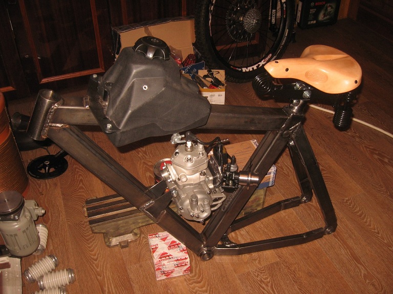

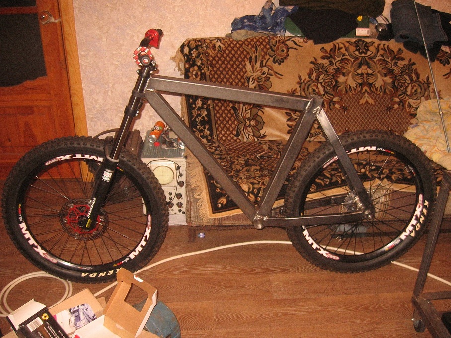

Новый проект в самом разгаре :D
ыыыыыф.jpg [ 320.02 КБ | Просмотров: 21096 ]

рама из стальных профилей?

ога.

А как считаешь, планетарка выдержит нагрузки от мотора? Мне кажется без КПП не очень удобно для езды, условия разные бывают, подъемы и тд.

Выдержит, смотря какой мотор конечно. Хотя, даже тот, что будет стоять в этом проекте, обладающий чудовищной мощностью в 12 л.с., развивает эту мощность только на огромных оборотах, не ниже 12-14 тыс. А значит, крутящий момент тоже выдаётся на оборотах выше 10 тыс. На практике, использовали даже стандартную 9ск велотрансмиссию. Но конечно, вопросы по ресурсу. Планетарку вполне себе используют с теми же КД или триммерными двигателями, они имхо, более живучи вследствии своей конструкции (чахлая 9ск велоцепь очень быстро растянется, а потом и порвётся от дичайшей мощности движка). Тут же конструкция проверенная временем. Одна скорость, а вот вело-часть будет иметь кассету на 9ск, и переключатель с манеткой. Ибо вес уже немаленький будет (не менее 45кг). Что, впрочем, тоже не так много, как могло быть.
Вот держите видео, в общем. Фотки кидать сюда неудобно, просит сжимать, как шакал...
http://www.youtube.com/watch?v=7TeHX5zk0VY&t
http://www.youtube.com/watch?v=tXDgcNH1ktg

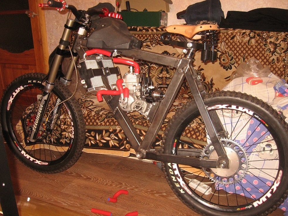

К открытию велосезона сей пепелац думаю закончить.
IMG_3764.JPG [ 389.78 КБ | Просмотров: 19669 ]
